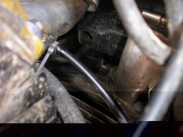

J'ai rebranché une durite de mise à l'air, je pense l'avoir raccordé au bon endroit (cf photo) car j'ignore l fonction de cette pièce située derrière les carbus...

Et la pièce en plastique sur la photo? ça vous parle?

Ta "pièce en plastique" ressemble a un réceptacle pour l'air gras (théoriquement connecté directement avec l'intérieur de la boîte a air) ou a une chambre de tranquilisation d'air qui se connecte au carbu pour avoir un ralenti stable si je me souviens bien.

donc mon raccordement de durite ne serais pas bon

tu as branché la durite de mise à l'air du carter sur la pipe d'admission ?????
si oui , c'est faux et pas étonnant que ça fume
sur les adaptation is / carbus de ce que je vois tu as bien une boite a air de AC (carbus) le trou en bas est prévu pour les redescentes d'huile via l'aérateur (clapet) arrière
tu n'aurais pas une photo plan plus large ?

Je ne suis pas sur place, je suis en déplacement mais dès que je peux prendre une autre photo ...
