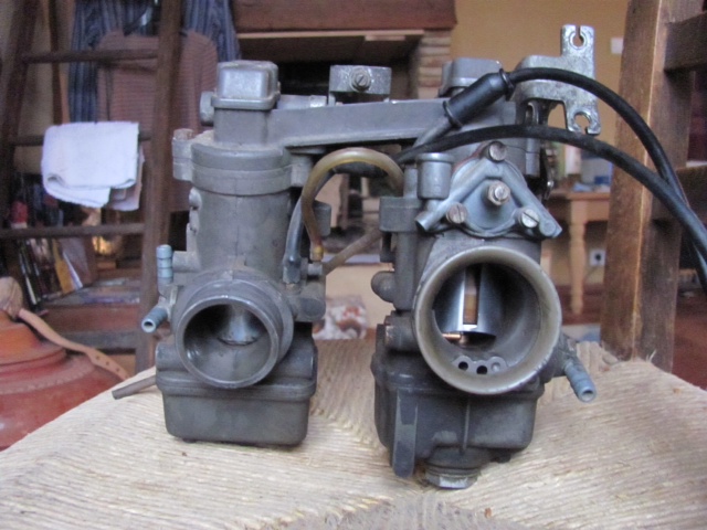

Re: question Dellorto
Sur toutes les 650 les Dellorto 36 sont montés en rampe?To@ne a écrit :Ce sont bien des 36 aussi sur les 650 ?
Quelle différence performances? Et côté pratique?

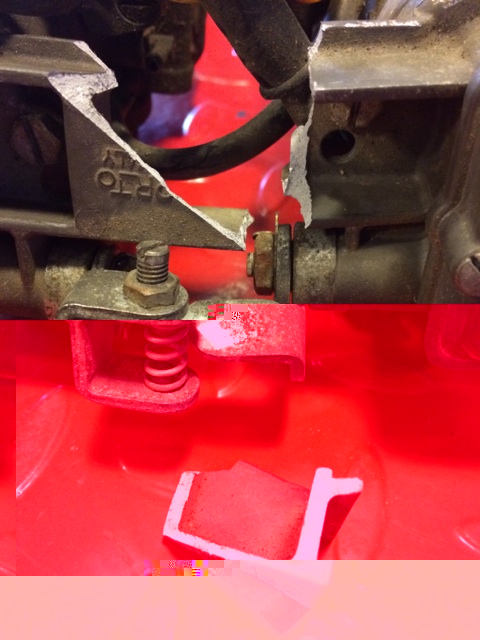

y a pas a chier...quand ça veut pas...ça veut pas!!!
l explication va suivre...en photos!
je reprend ma question du haut pour d autres raisons!!!
a l arrivée!!! on dirait que c est pas les mêmes!
y doivent pas etre très doux pour les colis?
donc je cherche une solution!
cette pièce se touve-t-elle? pas vu chez Dellorto.
est il possible de les passer en "individuel"? avec quelles modifs? (je pense que là...y va avois pas mal d adaptations!!! sycro...plus compliquée...câbles de gaz...)
merci a plus...
PS...je vais dresser mon chien pour...le facteur...
donc...voilà...au départ...glassmann750 a écrit :Sur toutes les 650 les Dellorto 36 sont montés en rampe?
merci a plus...
- elef444.JPG (164.26 Kio) Vu 843 fois
La pièce de la dernière photo doit être trouvable.
Pour le reste, je pense que je referais la partie cassée en cornière alu collée-vissée.
Deux à 4 trous, quelques coups de taraud, de la bonne bi-composant après décapage et je pense que ça ne bougera plus en attendant de trouver mieux...
Pas de bol, n'empêche...
