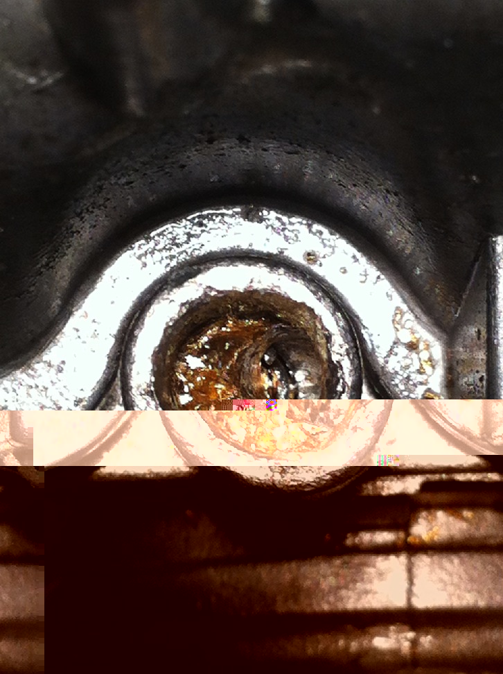

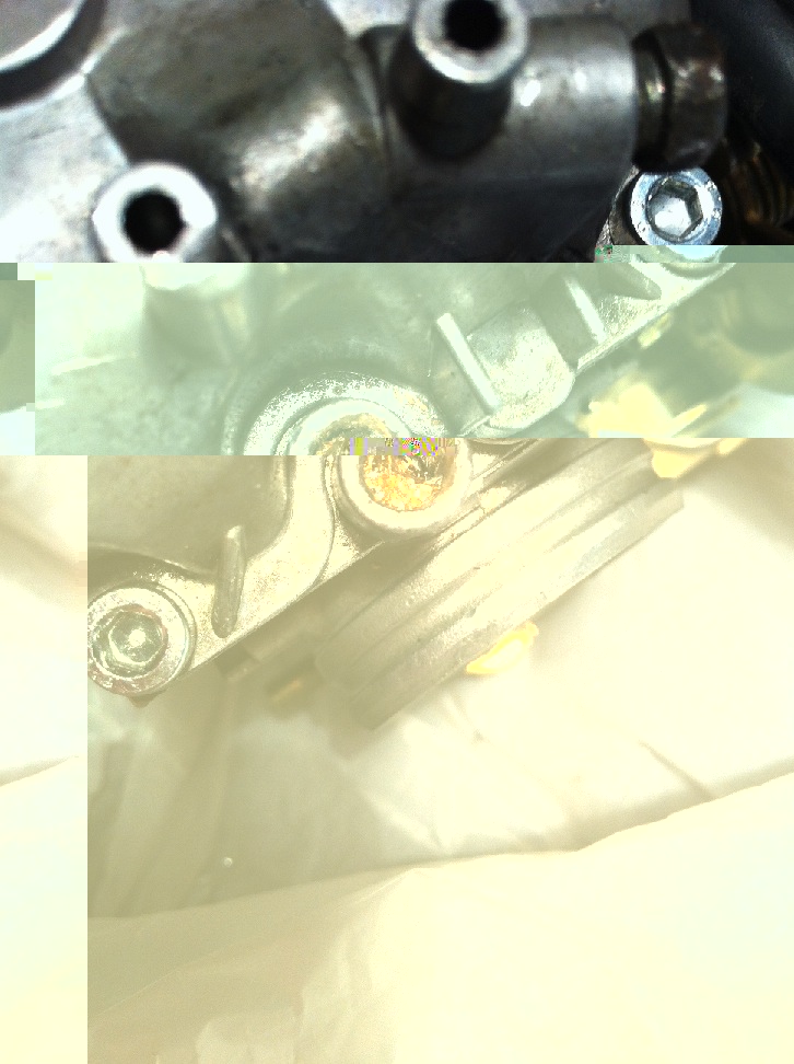

Si fumée, c'est que l'huile goutte sur le collecteur... Ca devrait être donc suffisamment important pour que tu surveilles ton niveau d'huile.... Fais des photos de ton moteur qu'on voit avec toi d'ou ça vient.

yep je vais faire des photos

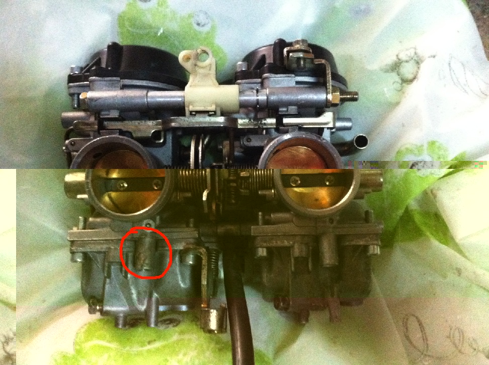

Voici les photos de mon carbu avec le pb

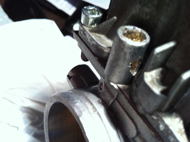

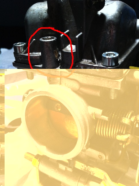

La vis de richesse à moitié cassée et bloquée dans on logement avec un trou en prime...
Vous pensez rattrapable ou définitivement mort ?
Re: Goujon de cylindre sur 900 AC 93
Le trou c'est moi avec la perceuse

Pas facile a dire...
Regarde si tes raccords de sortie/entrée d'huile vers le radiateur ne se sont pas deserrees, ça arrive et l'huile coule côté embrayoir et en fout un peu partout de telle sorte qu'il est difficile de savoir d'où ça vient.

C'est bien percé !!! Hi hi hi, tu fais pas les choses a moitié. ;-) si ça sort pas maintenant, après une trempette prolongée dans le degrippant, oriente toi vers une autre rampe comme le suggère To@ne. J'ai monté celle de mon 900SS. Une synchro et roule. Je n'ai pas d'essai de plus de cent km, car je suis parti en Asie depuis...

Pour la fuite j'ai bien resserré partout avec joint neufs...
