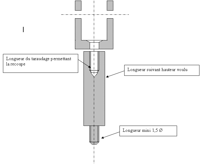

Bon alors,
si tu n'a pas besoin de règlage le mieux serait de faire une entretoise épaulé pour reprendre le diamètre de la tige de l'amortisseur fileté du coté amorto et taraudé du coté chape.
la chape serait fixée sur l'entretoise avec une vis à tête fraisé du genre M8 / M10.
l'ensemble ne sera pas règlable mais reprendra tous les efforts de la tige.
Au besoin faire l'entretoise plus longue pour pouvoir la racourcir.
là yapuka:
1/ couper la chape bien droit ou au tour ces mieux (mais là faut démonter) mais sinon tu prends une bande à tracer.
2/ percer la chape de 0.5 mm plus grand que la vis
3/ lui faire la fraisure avec une fraise à noyer
4/ percer la tige (mini 2x Ø) de préférence à la perceuse à colonne ou au tour (mais là faut démonter) ou être sur de soit en le faisant à la perceuse à main
5/ faire le taraudage de la tige (attention à la casse de taraud)
5/ faire faire cette entretoise soit en alu 6060 ou 7022 soit en z30cr13 (ca y en a parout) cout environ 45 euros
6/ faire le montage au loctite N°243 (avec une clef à sangle vu que la on a pas fait de 6 pans.
là yapuka:

Je ne vois pas ce que tu appelles la chape
tu pourrais faire un croquis annote que je comprenne stp ??
- butyouarefrench
- Messages : 755
- Localisation : Le Havre
Re: sachs boge
La chape est la partie en U
le croquis arrive
le croquis arrive
- butyouarefrench
- Messages : 755
Re: sachs boge
voila le dessin
- shema.jpg (80.08 Kio) Vu 611 fois
- Messages : 2469
Re: sachs boge
je viens d'avoir une info intéressante
le pied se dévisse de la tige
en le coupant on peut y percer en M14 et coller le tout en loctite 646 une tige filetée standard M14
