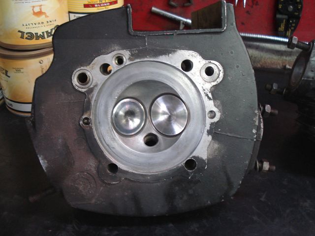

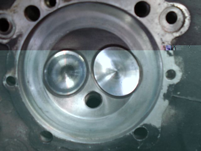

L'on peut constater que la soupape de droite déborde largement par rapport au Bifaro de Phil : :shock:
Bifaro de Gégé en 2007
DSC01653 [640x480].JPG (59.2 Kio) Vu 1313 fois
