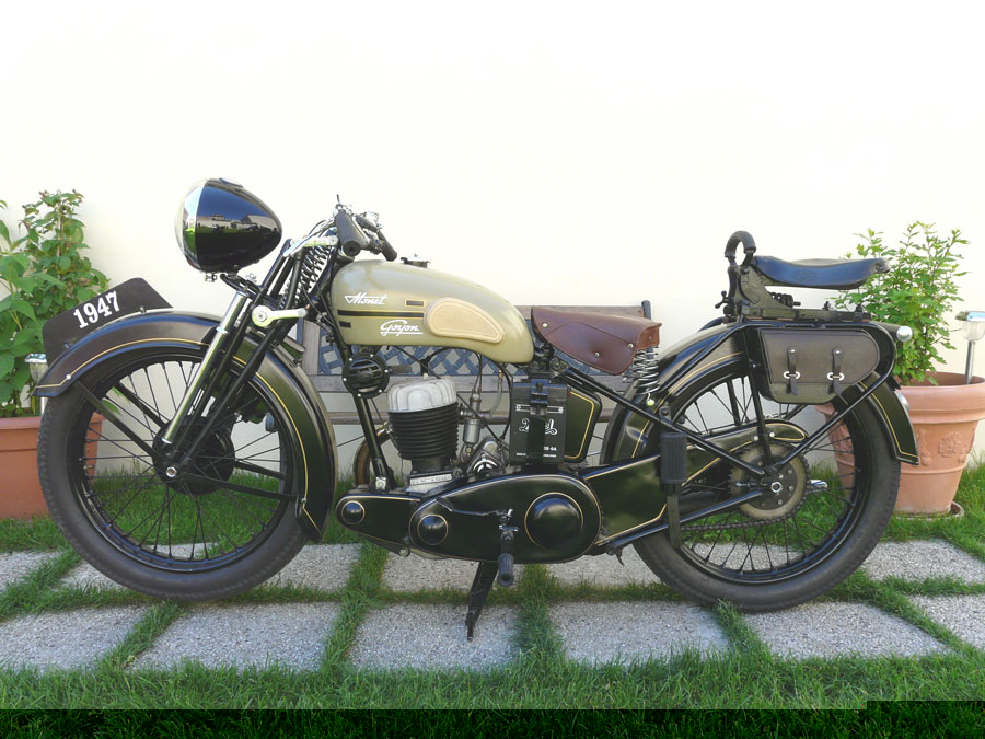

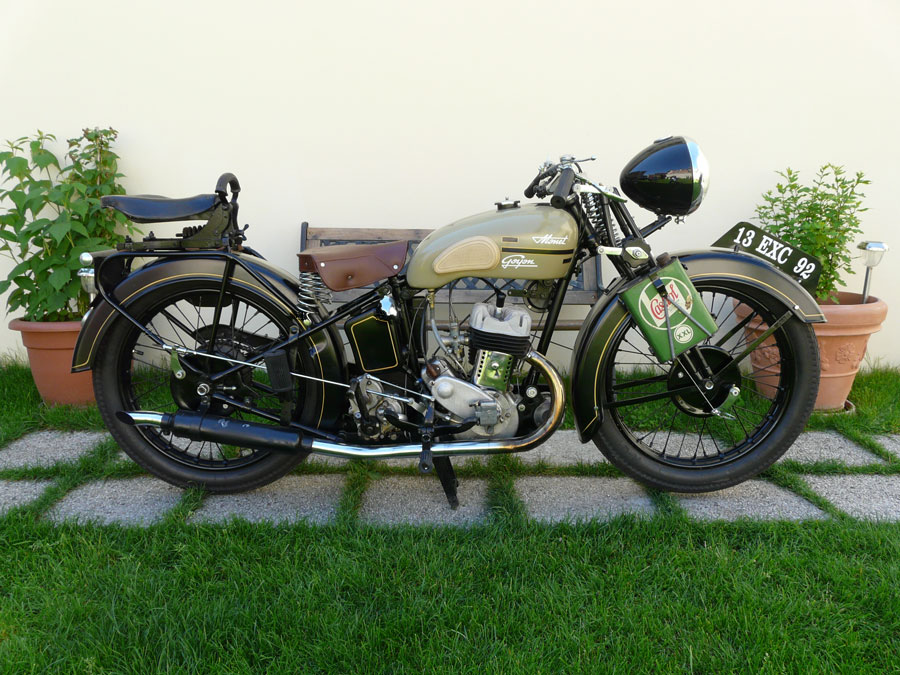

Merci pour la MG ; J'ai mis 2ans et demi à la restaurer. Tout démonté jusqu'au moindre boulon, puis tout re-sabler, peindre, refaire les chromes, zinguer les boulons , des pièces à ré-usiner tel que guides soupapes, axe de roue arrière avec joints coniques, sellerie...etc puis remontage...
Je roule régulièrement avec dans les concentres de motos anciennes et c'est un vrai régal.
C'est une 350cc à moteur Monet-Goyon et soupapes latérales de 1947. Un vrai "tracteur" avec son couple + boite 4 vitesses au pied.
