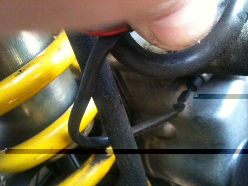

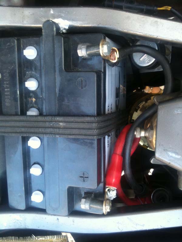

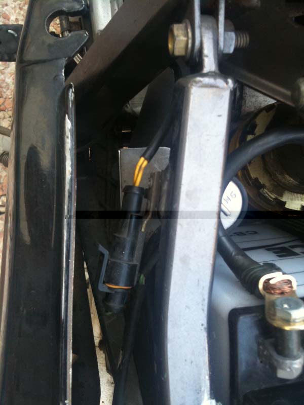

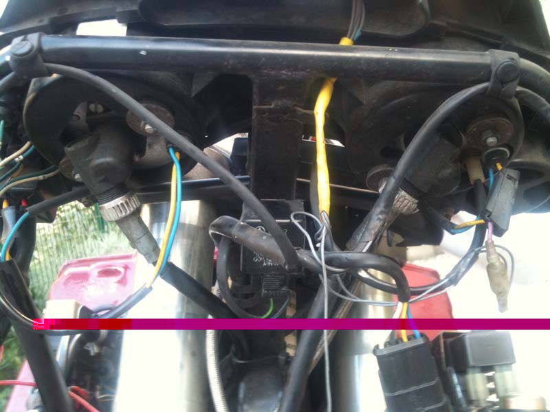

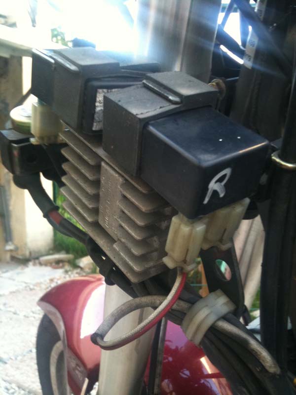

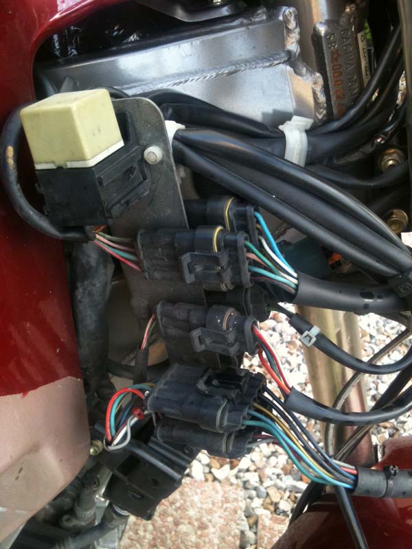

voici des photos du circuit électrique : Dite moi ce que vous pensez de tous cela - Merci
- photo 4a.jpg (34.86 Kio) Vu 538 fois
- photo 3a.jpg (47.86 Kio) Vu 538 fois
- photo 2a.jpg (46.48 Kio) Vu 538 fois
- photo 1a.jpg (53.36 Kio) Vu 538 fois

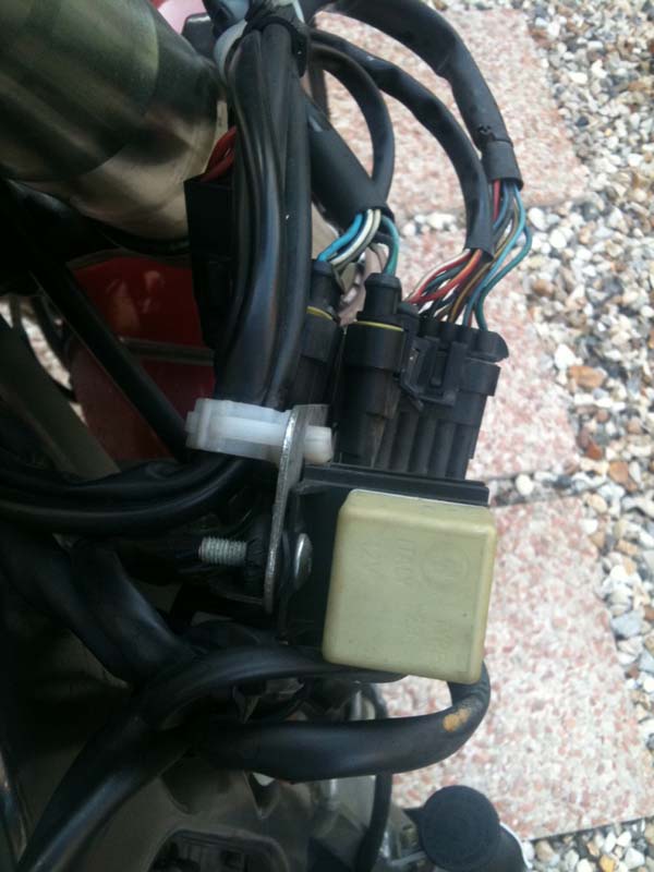

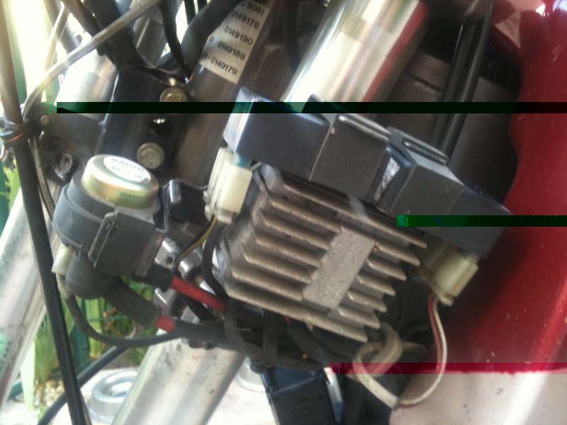

d'autres photos
- photo 3b.jpg (64.77 Kio) Vu 538 fois
- photo 2b.jpg (45.96 Kio) Vu 538 fois
- photo 1b.jpg (41.03 Kio) Vu 538 fois
- photo 5a.jpg (49.63 Kio) Vu 538 fois

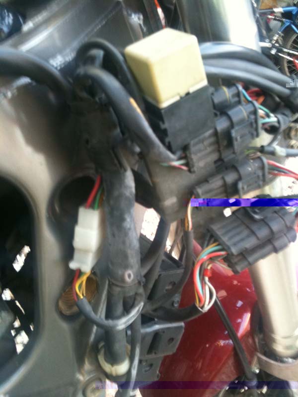

encore d'autres
- photo 2c.jpg (44.01 Kio) Vu 537 fois
- photo 1c.jpg (36.09 Kio) Vu 537 fois
- photo 5b.jpg (41.81 Kio) Vu 537 fois
- photo 4b.jpg (49.94 Kio) Vu 537 fois

et fin
et là je crois que j'ai trouvé la panne :
Le fils rouge sur le fils rouge ; Il s'est dessoudé !!! c'est au niveau du contacteur du Neiman
y a plus qu'a ressouder et tout remonter

Entrée du Neiman: Nicolas, 1 point
Au niveau de ta batterie, tu n'as pas la possibilité de mettre les cosses du câblage directement en contact avec celles de la batterie? (meilleur contact).

Isole aussi ta borne plus, le risque de contact avec le cadre est effrayant

Et puis tes cosses connectées à la batterie, je crois que c'est des cosses de 16 mm2 pour haut-parleur...
http://maniaqueduson.votreboutiquepro.c ... 5ba5a207db
Quand j'ai fait l'upgrade sur mon 750 AC, j'ai vu les mêmes à Autobacs dans le rayon audio...
Dans le doute, j'en ai commandé sur le Web et Moteille m'en a fourni quelques unes adapté à un circuit de démarrage... Par contre, l'ancien propriétaire de ta machine, lui, ne s'est pas embarrassé
Et je crois que tu es encore en régulateur Ducati Energia...

Méfiattes avec le régulateur d'origine, ouais.

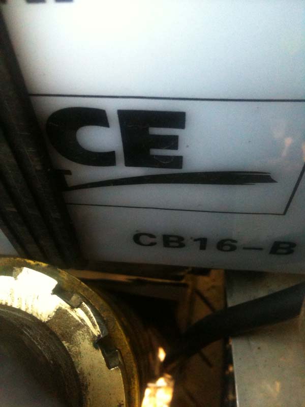

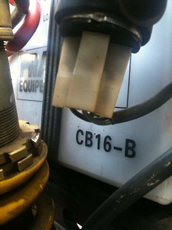

Par ailleurs, tu es équipé de la batterie CB16-B qui est "la" mauvaise référence. En fait certains catalogue la référence à tort.
Je m'explique. Au même titre que les plaquettes de frein, certains catalogues (France Equipement) s'embrouillent et donnent de mauvaise référence. J'ai bien fait mon max lorsque je bossais chez DM pour faire remonter l'info (même au commercial...), mais rien n'y a fait.
La bonne référence pour les 900AC et 750AC c'est CB16B-A. Je suis sûr et certain de mon coup.
D'une part, la batterie en CB16-B est trop large pour l'emplacement d'origine.
D'autre part, l'évacuation donne directement sur le métal de la boucle arrière à gauche, alors qu'elle devrait avoir un passage à droite et de terminer dans la boucle du cadre prévue à cet effet sous le bras oscillant. La place pour cette évacuation n'est pas possible avec une CB16-B car encore une fois elle est trop large.
Dernière chose : la CB16-B est juste un poil trop haut et touche la selle au niveau des cosses. J'en ai mis une en dépannage une fois, ça m'a pété une (mauvaise) soudure...
Donc à retenir pour la sauvegarde de la peinture de vos boucle arrière (l'évacuation balance de l'acide dessus sur la CB16-B), il vous faut une CB16B-A

@Dub : Non pas désosse
ok je vais essayer de modifier les connexions de la batterie.
c'est vrai que la section des câbles reliés à la batterie est IMPRESSIONNANTE
Les deux câbles noir et rouge sont reliés à des dominos "emballés" dans du chatterton rouge Cf. Photos
En fait l'ancien n'a rien fait, c'est celui à qui il avait acheté qui a fait ces modifs.
je ne sais pas si l'on peut considérer cela comme un upgrade ???
qu'est-ce qu'il a mon régulateur ? il vous plait pas
En tout cas les fils électriques y en a de partout...
bonjour le faisceau... c'est plus simple sur une moto de 1947 ou 1939

@Toane : Exact la batterie est trop large pour le cadre et inversée par rapport à la sortie du trop plein qui me bouffe le cadre ; J'ai replacé le tuyau d'évacuation qui était de l'autre coté pour essayer de limiter ...
On les achète où ces batteries CB16B-A ? et à combien ?
Re: En rade au bord de la route
Chez n'importe quel accessoriste voir concessionnaire.
Toutes les marques ont une référence correspondante.
Par exemple, chez France Equipement, c'est CB16B-A, chez Yuasa (le top), c'est YB16B-A.
La France Equipement coûte environs 60€ et la Yuasa entre 80 et 90 si je me souviens bien... Je peux me gourrer car je les touchais à -30% à l'époque et je me souviens plus si c'est mon prix ou le prix public...
