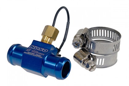

bon du coup il y a deux solutions :
-> Comme To@ne, mais faut percer puis tarauder la vis crépine d'origine
-> se brancher comme sur les IE au niveau du radiateur avec un "T"
quelqu'un a une photo du montage de la deuxième solution ?
il faudrait mettre ce type de dérivation sur mon AC Cf. photo

Re: Sonde température + jauge de temp
il faudrait donc mettre un "T" (cf. photo post plus haut) sur la durite, juste avant de passer dans le radiateur ?
en plus c'est plus prêt du TDB non ?
