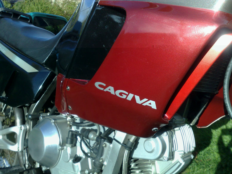

Même si elle n'égalera pas la version LE du 900 IE :wink: , la déco de ton AC est réussie Bernard ! Tu as fait là un véritable travail de pro ! :shock: Et sans doute pour 20 fois moins cher que chez le peintre de notre Toulousain dit "Le bourbonnais". Il n'y a plus qu'à arroser la nouvelle robe de ton Elef' avec... évidemment... un (bon) coup de rouge Image, italien de préférence et millésime 93 si possible... :mrgreen:

Pour ma part le sticker, c'est celui là je crois:
http://motocollant.nuxit.net/CAGIVA/CAG ... 3eb121ce8e
et pour la peinture :
ponçage à l'eau avec du 500, et du 500 usé :wink:
rebouchage au synto (voire photo) pour les rayures, ponçage, un essuyage au diluant synthétique et un voile d'apprêt
gris clair, là on voit les défauts qui restent, re-synto, re-ponçage, re-apprêt :roll:
première couche fine, puis tous les 1/4 d'heure ou un peu +, balayages croisés 3 ou 4 couches, selon le résultat.
sec après 2 heures qu'ils disent, donc vernis, 3 couches
pour coller le cagiva j'ai attendu le lendemain (sur la peinture et sous le vernis )
en enlevant le ruban de cache adhésif on peu essuyer les petites bavures très délicatement au diluant et sans insister
pour ne pas abimer le vernis d'origine.
j'ai peint en noir à l'arrière, j'ai hésiter avec le rouge évidement, mais j'ai un faible pour le noir !
consomation : 2 bombes de rouge (bouteilles aussi) 2 bombes de noir, 2 bombes de vernis, 1 d'apprêt à 14e la bombe...
ouais quand même !

Super les infos, merci!
J'espère ne pas avoir à le faire trop rapidement....
Tu as donc vernis sur les auto-collants?
En tout cas c'est très propre!!! :champ:
Merci.
