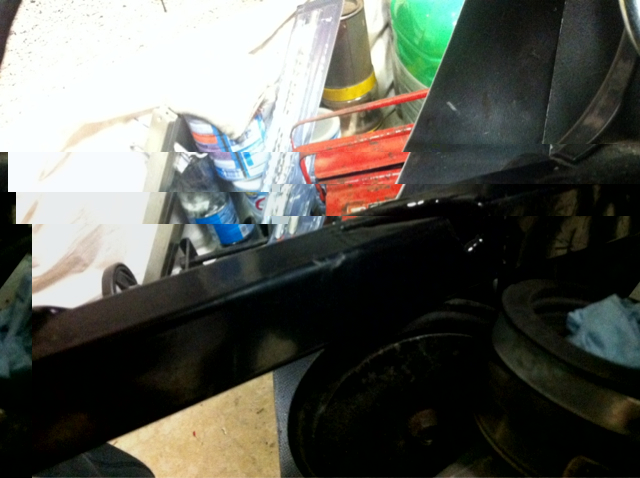

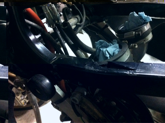

Voici deux photos, hors carbus, qui montrent la découpe du cadre que j'ai faite pour que la rampe de fcr passe.
Il s'agit en réalité de laisser tourner le palonnier d'accélérateur et sa tringlerie de commande de la pompe de reprise.
Vue extérieur cadre :
Vue intérieur cadre :
Il faut encore que je passe de la graisse dans le cadre pour éviter la corrosion.
Re: Il était une fois un elefant 900AC... (Projet Superlegge
La graisse finira par foutre le camp. Mets un coup de peinture anti rouille. Et serait il possible d'avoir une photo avec les carbus en place stp ?

En fait je vais boucher les tube de part et d'autre avec de la graisse épaisse et je renouvellerait à chaque révision si possible : ici on est rodé à la corrosion, océan oblige, et si je met de la peinture antirouille là où je vois, plus loin je ne traiterais rien.
Si je projette de la graisse a chaîne dans le cadre, puis que je. Bouche a la graisse, en renouvelant de temps a autre, ça sera très bien.
Des que je remonte les carbus, je te refais une ou deux images ;)
