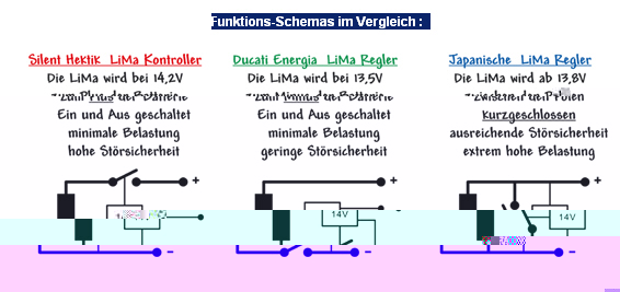

Pour info, il existe plusieurs type de régulateur. on peut distinguer 2 familles principales
actif / passif
un actif doit avoir un + après contact pour se mettre en route
ce + sert de référence retour pour réguler la sortie
les passifs eux, régulent sur une base de sortie maximale définie dans le régulateur (type shindengen)
avantage d'un passif : il rend le circuit de charge complètement indépendant
inconvénient d'un passif : quand il déconne il se met à vider doucement la batterie
avantage d'un actif : une fois le contact coupé, plus de consommation de courant
inconvénient d'un actif : sans un minima (8v) d'excitation il ne se met pas en route, donc pas de démarrage à la poussette en comptant sur l'alternateur
les actifs :
ducati energia
lombardini
electrex
les passifs :
kokusan
silent hektik
shindegen
