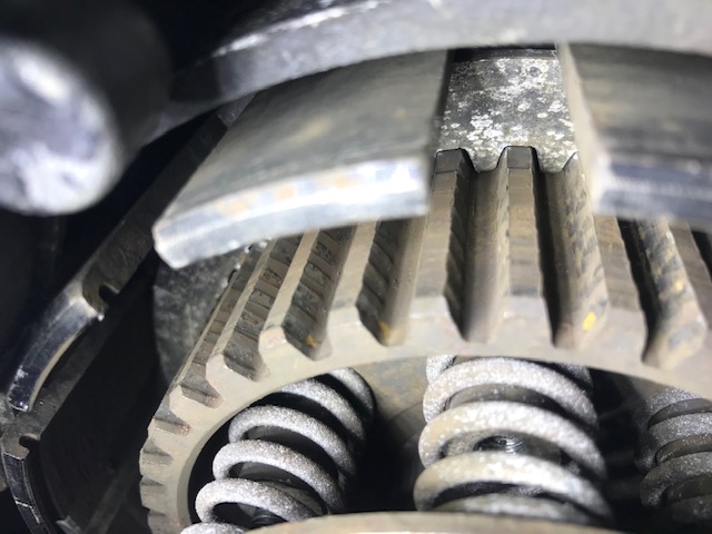

En démontant ......... le plateau, les disques et regardant si la cloche ne présente pas de créneaux bien marqués.

Re: Remise en route (sérieuse ...)
Bon, j'ai enfin trouvé le temps de regarder.
La cloche ne semble pas trop marquée :

J'en ai profité pour prendre les cotes en mm :
ressorts : 36
lisse : 1,5
Garni : 3
lisse : 2
Garni : 2,9
lisse : 2
Garni : 2,9
lisse : 2
Garni : 2,9
lisse : 1,9
Garni : 3
lisse : 2
Garni : 3
lisse : 2,2
demi Garni : 3,1
ressorts : 36
lisse : 1,5
Garni : 3
lisse : 2
Garni : 2,9
lisse : 2
Garni : 2,9
lisse : 2
Garni : 2,9
lisse : 1,9
Garni : 3
lisse : 2
Garni : 3
lisse : 2,2
demi Garni : 3,1

Petit avancement ce matin, remontage des caches courroies tout propres
J'en au profiter pour ressouffler tous les conduits des carbus. Après une petite session en plein cagnard (quelle idée aussi) de réglage et de synchro, je suis super content, ralenti a 1150tr/min, reprise sur le filet et bougies bien chocolat
Pour l'embrayage, j'ai tout redemonté et remis l'empilage des disques suivant la rmt et le neutre se trouve tout seul maintenant.
Il n'y a plus qu'à lui mettre des kilomètres maintenant.
