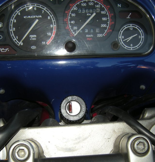

Scrambleric a eu la gentillesse de m'apporter gracieusement un neiman de GC. On c'est retrouvé Porte d'Orléans pour une petite bouffe ma foi fort sympa entre Canyoniste confimés. En effet nos 2 betes de somme totalisent + de 220 000 km.

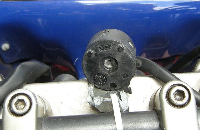

Ce WE j'ai donc remplacé le moignon de contacteur qui désonore mon tableau de bord depuis juillet :
J'ai pu démonter le canon de mon ancien neimann pour garder une clé unique. Pour ce faire, inutile de faire sauter l'entourage plastique. Il faut demonter les 2 vis qui relient le contacteur electrique au cops de l'antivol, enlever la partie inférieure emmanchée legerement a force, sortir le pen et le petit mécanisme qui l'actionne. Ensuite le canon sort par le haut. Il suffit pour le débloquer de repousser une petite languette métalique coulissante.
Du coup j'ai toujours la meme clé pour la selle, les bouchons et le contact. Cool !
Je suis de tout coeur avec toi. A moins que tu ne veuilles parler du pêne? :wink:
