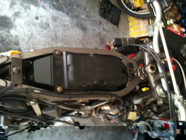

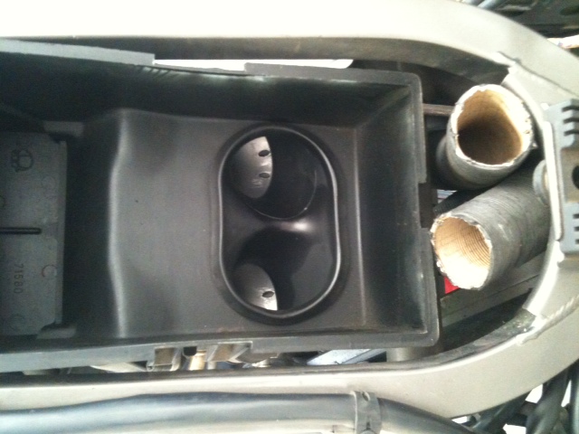

j'ai après décidé de changer le filtre à air... démontage intégral du carénage... au moins comme cela j'ai pu bien le nettoyer à l'intérieur.
Par contre surprise, le couvercle du filtre à air était juste posé ; Les élastiques le maintenant de chaque cotés étaient absents...
Les coudes d'entrée d'air en caoutchouc étaient fendus ; je les ai renforcé avec du scotch tissé noir.

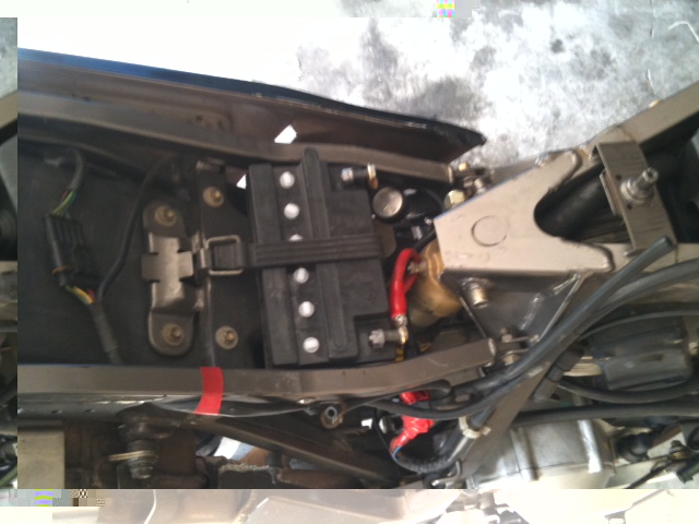

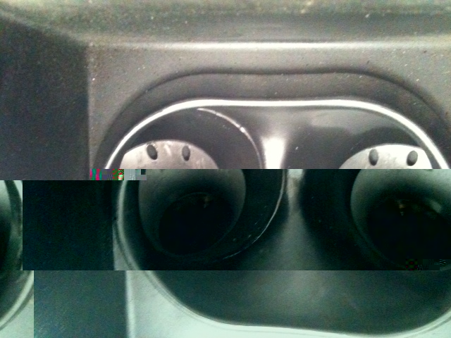

Par contre il y avait au niveau de ces deux entrées d'air des tuyaux qui allaient prendre l'air plus bas ?! Cf Photos Vous avez cela aussi ?
Également ce démontage m'a permis de voir en plus qu'il y avait deux petits tuyaux qui n'était pas relié au filtre à air (d'où en fait le gros bruit lorsque j'accélérai fort avec l'Elef).
Là maintenant elle le fait beaucoup moins, mais par contre mon régime moteur est plus élevé qu'avant ; Je ne sais pas si c'est de cause à effet ?

Tu peux remplacer les caoutchoucs par des colliers Rislan, ça fonctionne très bien.
Les "trompes" qui sortent des manchons de la boite à air sont d'origine sur tous les AC. Et ils virent aussi quasiment tous très rapidement ;;)
Les petits tuyaus qui relient la boite à air à certains organes sont plus ou moins important. Tu as le tuyau qui vient de la grosse durit du reniflard (qui permet une circulation d'un éventuel trop plein huileux dans la boite à air vers le reniflard), il y a un tuyau qui part de chaque carbu vers la boite à air, peut être pour s'en servir de chambre de tranquillisation pour la membrane de ralenti, et il y a un tuyau qui part du milieu de la rampe vers une petite boite en plastique trouée sur le côté droit du cadre (certainement une chambre de tranquillisation aussi).

Pareil que Lover : tu peux retirer les trompes en papier, mais si tu ne mets pas de kit de carburation Dynojet, ne retires pas les pipes en caoutchouc. Ta machine tournerait comme une patate.
J'ai un kit Factory Pro (merci Max ;;) ) sur mon 750 depuis quelques années, donc plus de pipes caoutchouc, et jamais de problème de flotte dûs à la pluie... pourtant j'ai pris quelques grosses averses ;;)
