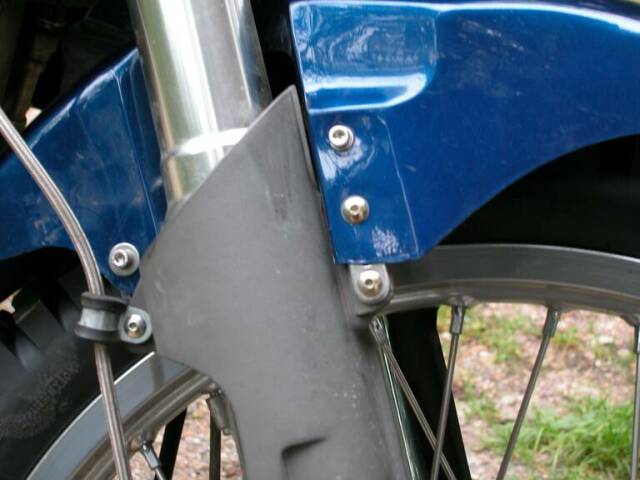

Bonjour à tous!
Un peu de nouvelles à la veille du Treffen 2017!
Grace à Zig, un ancien du forum, j'ai pu récupérer une magnifique jante 21" pour 900AC, cad déjà rayonnée sur moyeu avec double disque.
Outre un rayon cassé, retrouvé très rapidement grâce à Seurat puissance 3 lien avec un service client à tout épreuve et des prix très bien placés, j'ai pu effectuer le montage hier soir.
Comme vous pouvez le constater, petit soucis au niveau du garde boue. Ca touche quelque peu dirons nous.
Je suis entrain de voir pour trouver de l'adaptable, il y en a un sympathique sur le site de motoboxer mais le délai est un peu long.
Auriez vous par hasard des pistes? L'idée est de trouver un garde boue adaptable pour fourche inversée et jante de 21".
Modifié en dernier par charl88400 le mar. 13 juin 2017 01:12, modifié 1 fois.

Re: Nettoyage hivernal 900AC
Salut Charly ! :D
si je me souviens bien, il suffit juste de modifier/rehausser, voire simplement remplacer, les pattes de support de garde-boue pour le rendre compatible avec une roue de 21'. Mais je me trompe peut-être... :?: Ce qui est sûr, c'est qu'un certain nombre d'Elefantriders amateurs de TT (allemands notamment), ont fait la modif'.
Modifié en dernier par Lucky le lun. 12 juin 2017 19:26, modifié 1 fois.
Message par charl88400 »
Merci à vous pour vos retours.
Mon petit soucis est que suite à mes péripéties chemanesques, mon garde boue commence à donner des signes de faiblesse, et que malgré mes recherches pour en trouver un d'origine à adapter est tout aussi difficile que trouver de l'adaptable.
Mais je persévère Lucky et tente une modif avec des rehausses. Tu penses qu'il vaut mieux rehausser par le bas (soit au niveau du pied de fourche) ou par le haut?
Je viens de trouver une piste sur le site d'Alex Fischer, ça semble plus pratique de rehausser par le haut
Charl
Message par gege »
C'est pas Pierrot sur son AC qui a un montage maison reglable en hauteur suivant le terrain ?
Tube PVC, colliers 1/4 tour
ah pas con du tout.
Voila la solution la plus simple.
