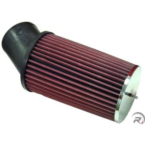

salut Joël,
je ne voudrais pas te contrarier mais d'après mon expérience et mes souvenirs scolaires en dynamique des fluides ton système de filtres pseudo-KN constitue déjà un problème, l'admission du mélange air/essence et le résultat d'un travail de conception autour de la dynamique des fluides, on se doit de faire des simulations au banc d'essai pour obtenir la carburation optimale avec des cornets d'admissions adaptés au moteur et en accord avec l' échappement. le carburateur est un petit bijou en matière de mécanique des fluides, tout est basé sur des forces résultantes ( issues ) des forces de pression. le mouvement du boisseau est un équilibre statique car il y a juste déplacement pas mouvement dans le cas de l'essence, qui elle est en équilibre dynamique.
le rendement total d'un moteur est le résultat de plusieurs rendements partiels, à savoir:
- le rendement volumétrique
- le rendement thermo-dynamique
- le rendement mécanique
le cornet d'admission est le conduit d'accès de l' air dans le carburateur un des principaux facteurs dont dépend le rendement volumétrique est la perte due au frottement du fluide en entrée du filtre à air puis jusqu' à jusqu'à la chambre de combustion; il s'ensuit que l'une des parties qui pèse considérablement sur cette perte est le système d'admission et de filtrage , étant donné que tout l' oxygène à l'admission doit passer par ce composant et ce, en minimisant la perte , il est impératif d'éviter les brusques augmentations ou variations de section.

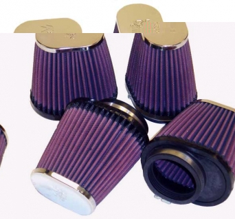

FCR 39 sur 900 AC
On voit que Joël a fixé ses cornets sur les trompes d'admission prévues par Sudco pour ses FCR, donc je dirait qu'au niveau de la dynamique, on est pas mal. Pour les volumes, il ne faut pas oublier que les prepas optimisées dans la théorie sont toujours meilleures, mais parfois, ça n'est que sur le papier que c'est le mieux (voir comme l'injection rend certains moteur performants... Mais fades...).
Je pense que notre but est d'optimiser au mieux de ce qui nous est possible de faire.
Pour ce qui est de l'échappement, j'en avais discuté avec Manu Ripault a un moment et il me disait bien qu'un échappement plus petit accélérait simplement la vitesse de sortie, faisant bénéficier au couple plutons qu'à la puissance... Aux bas plutôt qu'aux hauts régimes...
Mon 900 AC prenait aussi aux alentours de 210 d'origine et il a suffit que... Je mette un silencieux libéré pour qu'il ne passe plus les 180.
A mon avis il faut d'abord voir ce que l'on veut faire d'une moto. Personnellement, si j'avais voulu rouler vite, j'aurais pris un SS. L'elefant me parait bien plus adapté a l'attaque sur des petites routes, tout en relances... C'est dans ce cadre la que j'ai pris des carbus a pompe de reprise, le comportement de mon moteur étant plutôt dans l'allonge que dans la reprise.
On verra ce que ça donnera.
A hauts régimes, il est bien prouvé que la différence de diamètre se fait bien sentir, mais pour le moment, ça ne me manque pas...

Alain: Sûr que des cornets avec une grille seraient plus appropriés ... mais vu que l'Elef' a vocation à aller tâter du chemin, de la terre, de la poussière.... une filtration s'impose... avec ses contraintes... j'en suis conscient...
Le 851 SS avec ses FCR 41 en cornet + grille sur pipes courtes, sa ligne tangentielle 2 en 2 en 45/50 nous donne un peu ce que l'on peut "tirer" de mieux d'un bloc 900 D2 ...
