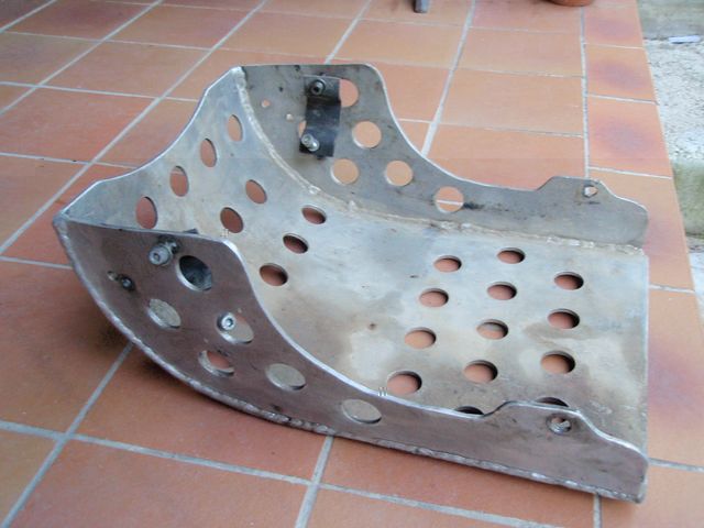

Spécialement pour toi Bushmann
Il est beau le sabot du bifaro

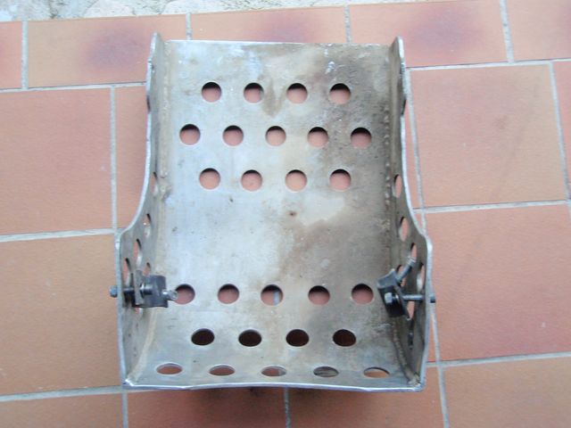

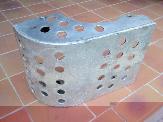

Des petites tofs du mien inspiré aussi de ceux des saussetois

Sans vouloir dénigrer ton travail Geoffroy, je pense que de garder les pattes avants d'origine pour y fixer le sabot n'est pas une bonne idée....
Ces pattes sont en tôle fine et ne demandent qu'à se plier au premier choc "sévère"...
Le sabot des Saussetois est plus enveloppant et présente le gros avantage de pouvoir se fixer directement sur le cadre à l'avant ce qui en fait une véritable armure et rend le monobif' quasi-indestructible....

merci Mimi, sur que ça fait costaud

Les pattes de fixations ont effectivement sauté il y a peu lors un gros posage brutale sur le sabot, je me doutais que ça arriverai un jour, les sudistes avaient fait autrement car si mes souvenir sont bons, leurs monture étaient déjà dépourvu des pattes en question, du moins pour une d'après ce que m'avait dit Phil.joel 11 a écrit :Sans vouloir dénigrer ton travail Geoffroy, je pense que de garder les pattes avants d'origine pour y fixer le sabot n'est pas une bonne idée....
Depuis j'en ai refaite d'autre et j'ai placé des tampons en caoutchouc, on verra ce que ça donne
Bientôt je devrai posséder un poste à souder Mig/Mag qui me permettra de souder de l'alu donc si je dois faire des modifs ça ne sera plus un problème
