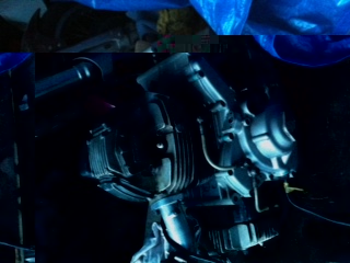

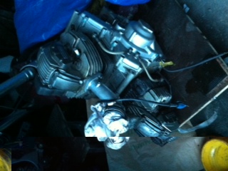

ca y est enfin le moteur est remonté, j'ai fait ca dimanche.
Manque plus que caler la distribution ... Sergio
Je t'appelle dans la journée

Bon ca y est grâce à Moteille, et mon frère, on a réussi hier à remonter le moteur dans le cadre... pas une mince affaire...
Après nettoyage aux ultrasons du carbu (MIKUNI BDST 38) on a vu qu'une des deux membranes du carburateur était fendues...
Savez-vous où l'on peut trouver ces petites bêtes rapidement ?
