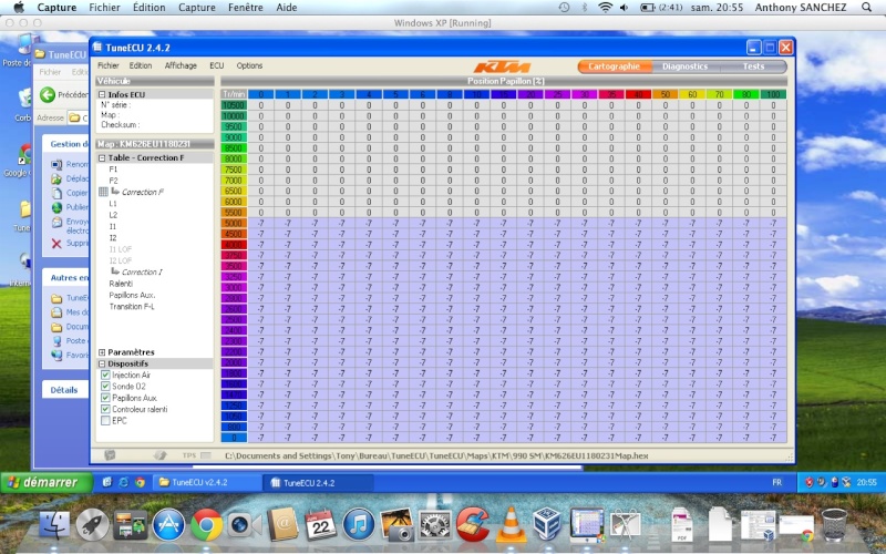

Entre deux averses, je suis sorti pour tester ce que "vaut" cette nouvelle cartographie... et bien... effectivement, elle est beaucoup plus souple et docile sous les 4000 rpm, c'est flagrant...!!! La patate en haut est toujours là et paraît encore plus présente vu qu'elle a été assagi à bas régime...
Du coup, elle semble plus "gérable" en TT... 8)
Après vérification, mes sondes lambda sont débranchées mais toujours en place... :roll:
Du coup quel intérêt de garder la case sonde O2 cochée...??? Tout comme celle d'injection d'air puisque le SAS est viré...???
Je vais poser la question sur le forum des spécialistes... :wink:
Sur la courbe "KTM 990 Adventure R 2011-2012 model years with Akrapovic slip-on exhaust" qui était en place, c'était coché pareil...
Re: The last one...???
Bon, après un avis favorable des spécialistes, j'ai décoché les cases injection d'air et sonde O2..... me reste plus qu'à virer physiquement les deux sondes lambda (à remplacer par un bouchon de vidange Peugeot... :wink: ) et puis à rouler un peu pour voir si tout cela à une incidence sur la conso.... :roll:
A suivre.....

D'après ce que j'ai pu lire sur KTM Mania le fait de supprimer les sondes Lambda entrainerait une une surconsommation sur la plage de 0 à 5000 rpm qu'il convient de corriger en mettant une valeur de -7% sur toute cette plage dans correction de F...
Mais du coup.... pourquoi ne pas les laisser connectées...??? :roll:

Afin de garder un peu de marger et de ne pas risquer d'être trop pauvre....J'ai rentré la valeur "-6" à partir et en dessous de 5000 rpm dans "Correction de F"....
C'est un peu la galère pour cela car si tu tapes -6 tu obtiens -45....!!!! :shock:
-1 donne -10
-0,7 donne -1
-0,9 donne -1
-1,1 donne -1
-1,3 donne -1
-1,4 donne -1
-1,2 donne -2 ..... !!!! :shock:
et à force de tâtonner j'ai obtenu -6 en tapant -1,15....!!!
J'essaye ça mardi... 8)
