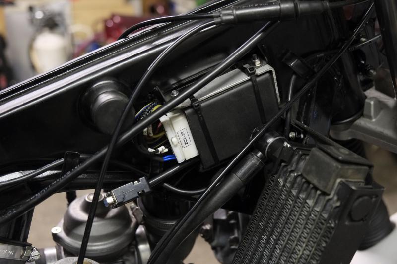

Le montage que j'ai fait sur le Monofaro avec des bobines de AC.
Et l'Ignitech de l'autre côté du cadre
Modifié en dernier par gege le lun. 19 mars 2018 12:27, modifié 1 fois.

C'est propre et beau :
c'est le genre d'image qu'il faudrait montrer au chir orthopédiste avant qu'il t'opère
pour lui montrer quel niveau de prestation tu attends de lui, en en étant toi-même capable!

Rassures moi, les bobinnes électrex, on peut les mettre en lieu et place des origines, l'entraxe est bien le même mais le bossage ne-va t'il pas gêner.
Bien propre ton montage !

C'est relativement standard les entre-axes de fixation, pour l'interchangeabilité je sais plus, ça fait qqs années maintenant et j'ai changer le montage pour caser le boitier Ignitech d'un côté et les bobines de l'autre.
