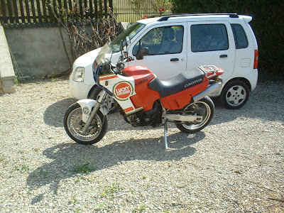

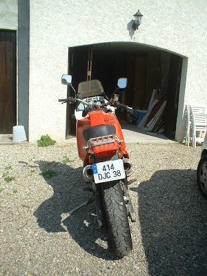

bon, va falloir affuter un peu mais l'idée est là :twisted: :twisted:
le tableau de bord est fonctionnel (ça devrait rappeler des choses à certains les voyants comme ça)
plaque homologuée et tout
faut trouver comment la peindre
Pour l'essai : question partie cycle ça va bien. la fourche est un peu trop raide, de la 7,5 devrait corriger le tir
le moteur par contre.. raaaaaaahhhh quel bo moulin
il pousse pousse et pousse ..
un bon 900 finalement très linéaire mais qui continue à envoyer au dessus de 8500 tours ..
j'ai touché le 180 sur ptite routes alors que la démul est courte. la boite 5 me plait toujours autant sur ce moteur. ça tire court mais du coup ça envoie super bien
le guidon large un peu bas donne envie de sortir le pied à chaque courbe
j'ai niqué mes bottes sur l'échappement qui passe derrière le pose pied passager (parce que j'avais pas remonté le dit pose pied) mais sinon .. d'enfer
un probleme de fil de bobine venu se caler sous le papillon d'ouverture des gazs m'a obligé à demonter le reservoir mais à part ça .. que du bon :mrgreen: :mrgreen: le col de la croix robert avec ça en mettant un vrai pneu avant (et pas un mac 100) ça va chier :champ:

bah là ça va déjà 1000 km qu'on fait ensemble et faut avouer qu'il marche bien
par contre il bouffe de l'huile en quantité :? :?
je suspecte les joints de queue de soupapes, et une ou deux fuites à l'arrière

Sinon, pourquoi pas de bras de 916 ? le déport de la chaine ?
Re: Proto.. back on the affairs
2000 km déjà
donc une bonne vidange à la 15w40 minérale histoire de calmer la conso
3,5 litres avec filtre
le tout étant de la laisser glougouter peinard son bidon d'huile
à froid le niveau est maintenant bien au max. elle démarre nickel et ne bruite pas ..
on verra sur la route
j'ai monté le boge. même longueur que le ohlins, caramba. c'est pas comme ça que je vais rééquilibrer l'assiette de la moto
j'ai descendu les tés de 16 mm sur les tubes. et on verra.
je pense que goby va récupérer un boge à reconditionner en mode route et voir si on peut le rallonger de 10mm au moins, 14 serait mieux. surtout que c'est la moto prévu pour le duo.
en tout cas, ce qui devait etre fait pour le montdore, l'est.
nous verrons après pour faire plus.
