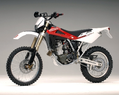

en Italie avec GG nous avions un peu discuté avec ce monsieur ROSSI qui nous grandement parlé de BUANO MOTO (GG :wink: !!!!! :bave: )
et qui avait équipé son BIFARO de pièces HUSQUVARNA
bifaro-arrière HUSQUVARNA.JPG (129.9 Kio) Vu 889 fois

Pour l'Italien de Canobio, il nous avait précisé qu'il s'agissait de 250 Husky
J'ai essayé de regarder de quelle année, mais je n'avais rien trouvé.
Notamment les repose pieds passagers sont sympas
Re: ECLAIRAGE: feu arrière à diodes
si si il a raison le feu provient d'un arrière de TE-510 voir photo
et les repose-pieds d'un modèle 'trail' genre 125WRE, il a juste tordu la patte du haut !
