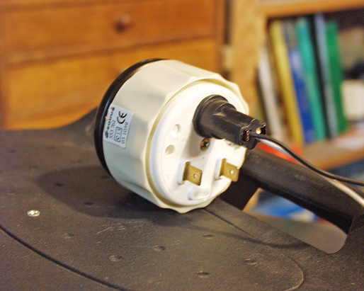

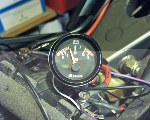

je trouve aussi ce voltmetre tout à fait bien sur le tableau de bord de l'élef. aussi je l'ai acheté il y a quelques mois déjà pour remplacer celui que j'ai mis il y a deux ans.
ça reste à faire :roll:
pour l'installer il y a une bague en plastique qui se visse autour, pas vraiment adaptée au tableau
avec la mousse,faut bricoler peut-etre une bride,ou raboter la bague.
l'ampoule d'éclairage est blanche et peut se brancher avec l'alim.
Le + est à brancher après contact,je l'ai pris sur les lanternes,d'ou pas d'indication sans éclairage
mais bon...et donc quand le moteur ne tourne pas,le voltage baisse un peu, à cause des lanternes.sinon ça régule entre
13,5 et 14volt,avec ou sans les codes.
une petite photo de celui que j'ai encore et l'equus de dos :wink:

Juste à savoir, les voltmètres Equus sont idéaux pour nos machines, mais pour ne pas se faire peur, il faut juste savoir qu'ils sont un poil pessimiste par rapport aux voltmètres électroniques qu'on utilise lorsqu'on prend à la batterie.
J'ai pu vérifier ça en montant ce même voltmètre sous relais pour obtenir la bonne tension et en vérifiant plusieurs fois et avec plusieurs voltmètres (ben ouais, on en a quelques uns ici ;;) ). Par exemple, pour une batterie donnant 12,4V, mon Equus me donnait 11,9V-12V... pas grave, mais faut le savoir pour éviter de changer de batterie tous les 4 matins ;;)
