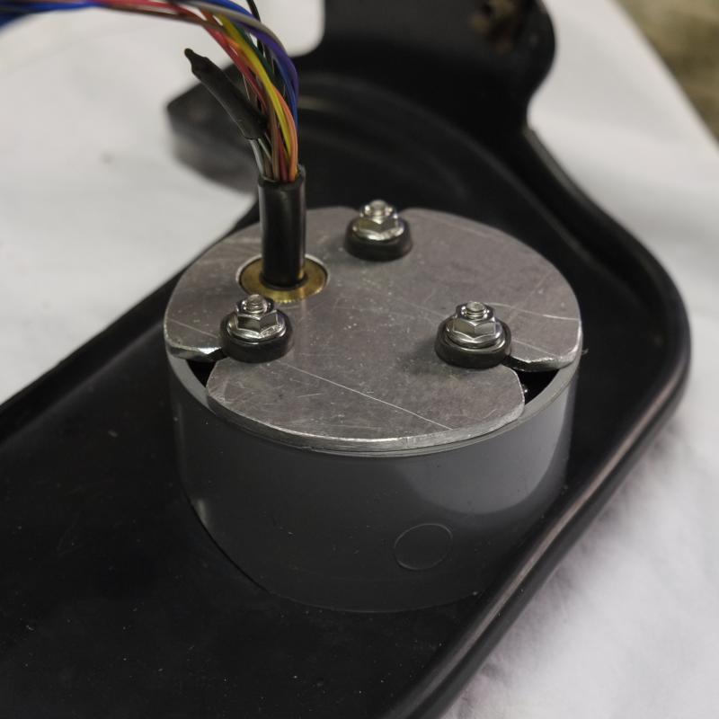

Astuce utilisé pour le montage du compteur T&T avec un raccord pour tube PVC male/male diamètre 80mm, le compteur etant en diamètre 80 cela s'assemble pile poil, decrochement du tableau taillé à la scie et mise à longueur, pris en sandwich avec un plaque faite dans un morceau d'alu de 3mm, refait le montage avec les caoutchouc et la fixation d'origine.
Re: Monofaro après Flyben et Clem la suite ...
Beau boulot Gege. Ce Monofaro attaque sereinement une nouvelle vie.
J'aime ces détails, c'est bien pensé, bien réalisé. Bravo.
L'électricité sur ta moto est un modèle du genre. Beaucoup trop de boulot pour en faire un tuto, mais une belle utilisation de tes savoir-faire pour accomplir ça.
