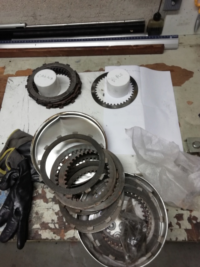

Ce soir , éclair de génie !.... Mais c'est bien sur .... du matos d'embrayoir j'en ai , le mec de la 1000 SSIE m'en avait filé avec la moto !...
Me v'la sauvé .... Mais non .... font 3mm , le disque métal est plus large
Mais le coté positif , c'est que ça m'a permis de voir qu'effectivement mes garnis sont pas trop cramés !...
A gauche Cagiva ... A droite DS 1000
Du coup , je vais changer les ressorts , mettre des neufs , ça peut pas faire de mal .
Au niveau du poussoir , je vais changer les billes , qui bizarrement n'ont pas toutes le même diamètre ...
Et le joint
Par contre impossible de le trouver chez les fournisseurs habituels (ref : 93040011A) ... sur Ebay oui ... à 24 € ...
Et le joint

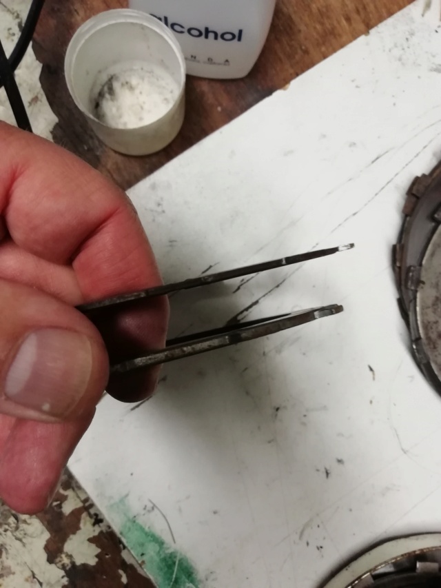

Attention, la garniture des bif et des ducat plus récent n'est pas la même en apparence, ça veut pas dire que c'est mort, il faut regarder l'épaisseur, des garnitures, la tronche des disques lisses et faire gaffes aux deux coniques.

Ce soir j'ai tout remonté d'origine, après un bon nettoyage, dans le bon ordre car j'avais deux bombés en fait.
Et tout fonctionne super bien, embrayage doux et point mort facile à trouver !
