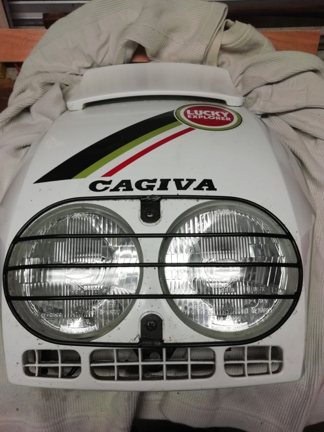

Sur les conseils de gege , j'ai touvé , a vil prix , a coté de chez moi , des optiques de 125 TDR
Avec un peu de bricolage c'est facilement adaptable
La preuve !
Le résultat est convainquant , ceci dit j'ai laissé les H4 qui étaient dans les optiques du coup
La preuve !

excellente idée!

Pour favoriser la charge, passe en led, car avec des h4 classiques ça va pas être top, d'autant avec les deux feux allumés en même temps.
J'ai jamais fais cette modif pour une raison de poids, le bloc d'origine est très léger, celui de TDR est-il beaucoup plus lourd ?

Plus lourd oui.... De combien je ne sais pas... Pour la conso je vais voir, j'ai une batterie au lithium sur la moto ça compense le poids.... .... Mais surtout ça prends la charge sans problème.

je me suis lancé moi aussi à faire cette modif de monter des optiques de 125 TDR sur la Bifaro.
c'est trèèèès simple à faire ,on est pas sur du plug and play mais pas loin.
Le poids supplémentaire (peut être 1.5 fois?) n'est pas un handicap (il est vrai que celui d'origine ne pesait rien) et là pas de soucis de fragiliser le carénage d'origine.
J'ai monté 2 petite pattes pliés en haut (origine IKEA pour fixer des colonnes bibliothèque). Repercé pour passer la fixation du bas.Et voila .
Le tout monté avec 2 lampes led (pour réduire la conso) et MIRACLE je peux rouler la nuit avec le Bifaro j'y vois enfin très bien ,comme une moto normale!!!
je roulais déjà avec ces ampoules led mais avec les optiques d'origine,c'était mieux que l'éclairage "pleine lune" de série mais pas top quand même.
Alors que là franchement ,c'est le jour et la nuit (et c'est le cas de le dire)
GClover n'hésites pas ,franchement tu ne le regretteraS pas et les feux de 125 TDR se trouvent à bas prix.
