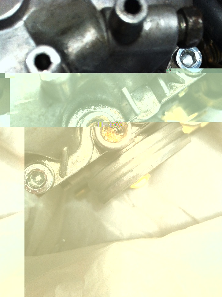

Si fumée, c'est que l'huile goutte sur le collecteur... Ca devrait être donc suffisamment important pour que tu surveilles ton niveau d'huile.... Fais des photos de ton moteur qu'on voit avec toi d'ou ça vient.

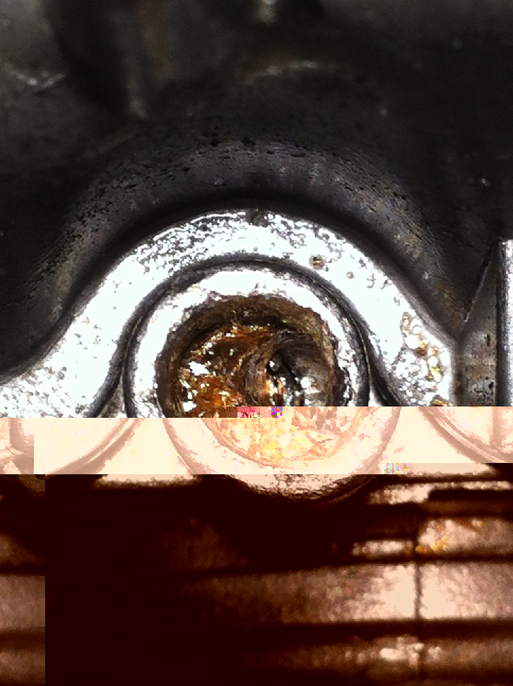

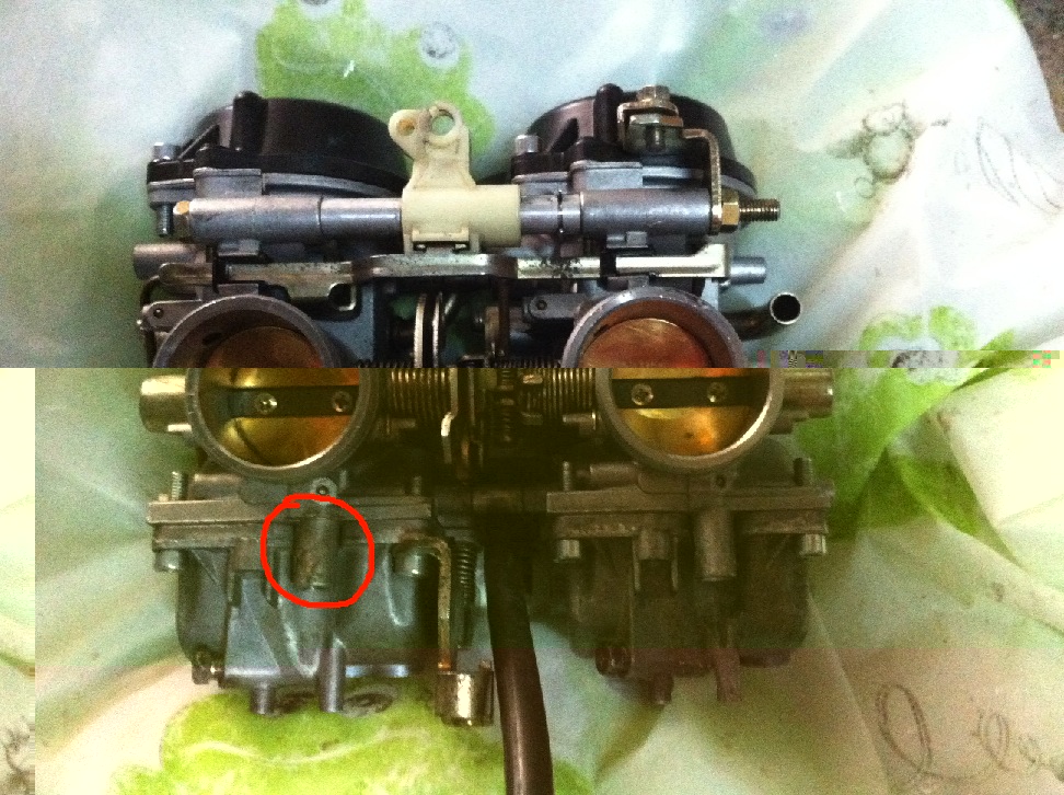

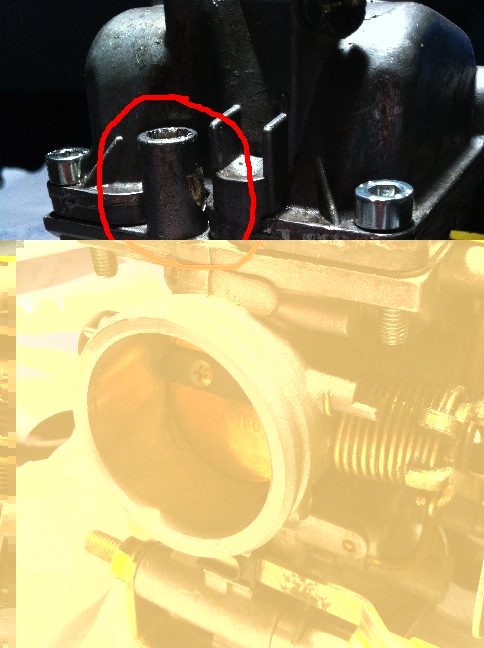

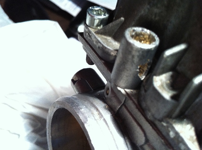

Voici les photos de mon carbu avec le pb
La vis de richesse à moitié cassée et bloquée dans on logement avec un trou en prime...
Vous pensez rattrapable ou définitivement mort ?

Le trou c'est moi avec la perceuse

C'est bien percé !!! Hi hi hi, tu fais pas les choses a moitié. ;-) si ça sort pas maintenant, après une trempette prolongée dans le degrippant, oriente toi vers une autre rampe comme le suggère To@ne. J'ai monté celle de mon 900SS. Une synchro et roule. Je n'ai pas d'essai de plus de cent km, car je suis parti en Asie depuis...
