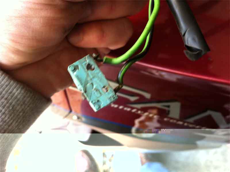

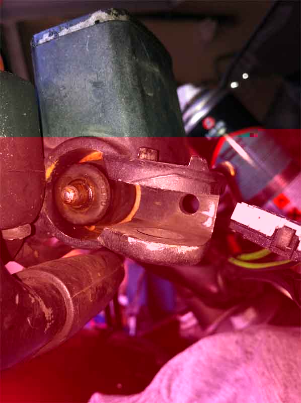

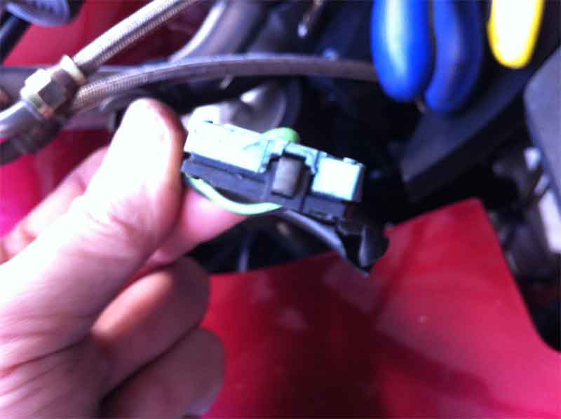

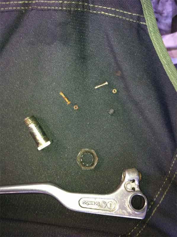

Bon j'ai finalement prit le temps de démonter.
J'ai donc bien trouvé ce petit "téton" métallique qui appuie sur le contacteur. Il était bien grippé entouré de crasse.
J'ai regardé également les connexions du contacteur qui sont ok ainsi que le fils qui en partent.
J'ai tout nettoyé et tout remonté mais pareil ca ne marche pas !!! :?
a mon avis le contacteur (bleu ciel sur les photos) doit être mort

salut , commence par tester tes fils avec 1 lampe temoin

Juste une question comme ça, au cas où : tu l'as re-réglé lorsque tu l'a remonté ?
Une deuxième pour la route : tu as testé le contacteur en l'appuyant puis le relâchant avec le contact avant de le remonter ?

To@ne a écrit :Juste une question comme ça, au cas où : tu l'as re-réglé lorsque tu l'a remonté ?
-> J'ai réglé la garde de la poignée et tout graissé.
-> oui j'ai testé le contacteur, mais rien ne changeait lorsque je titillais le contact, feu arrière toujours éteint.
Je précise que l'ampoule est OK :mrgreen: car elle fonctionne avec le frein arrière.
Par contre je commence à avoir aussi un pb avec le stop du frein arrière qui s'allume lorsque j'appuie vraiment sur la pédale de frein ; un réglage surement à faire ?

En fait je parlais de régler le petit contacteur, pas du levier ;;)

To@ne, comment tu règles le contacteur ; (je parle du petit boitier bleu ); je ne vois pas.
de l'autre coté il y a juste une partie cylindrique qui s'insère dans le pettit trou (cf. ma photo)

Eric, pour le "régler", il faut monter l'interrupteur sans bloquer ses deux petites vis. ensuite, il faut soit le plaquer plus contre le plat avec le poussoir, soit l'en écarter et jouer avec le levier pour voir dans quelle position il permet d'avoir la sensibilité qui correspond à ce qu'on veut (dés qu'on touche le levier ou une fois que ça commence à devenir dur au levier par exemple)... et là tu sers tes deux vis en tenant le tout dans la bonne position (pas toujours évident...
Ensuite tu vérifies que c'est réglé comme tu veux. :)
