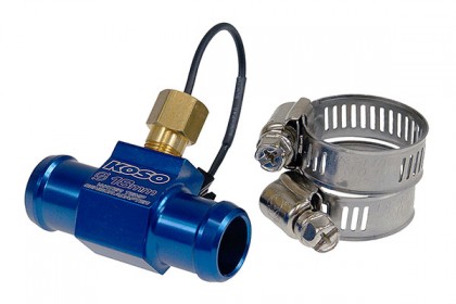

bon du coup il y a deux solutions :
-> Comme To@ne, mais faut percer puis tarauder la vis crépine d'origine
-> se brancher comme sur les IE au niveau du radiateur avec un "T"
quelqu'un a une photo du montage de la deuxième solution ?
il faudrait mettre ce type de dérivation sur mon AC Cf. photo
Sonde Koso.jpg (23.52 Kio) Vu 2871 fois

par eric
il faudrait donc mettre un "T" (cf. photo post plus haut) sur la durite, juste avant de passer dans le radiateur ?
en plus c'est plus prêt du TDB non ?
