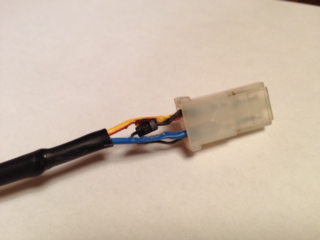

sur les AC, le relais de démarrage est à qqs centimètres des CDI KOKUSAN et du régulateur, je conseille de vérifier la présence ainsi que l'état de la diode 1N4007 à ce niveau.
ci dessous la photo de la diode aprés avoir enlevé la gaine thermoprotectrice.
on peut voir qu elle a eu chaud!! l isolant des deux fils a souffert et on est pas loin de la tuile!!!
sur les mono- et bi-faro, je ne vois pas cette diode sur les schémas au niveau du relais de demarrage, il y a parfois des ecreteurs sur les cdi BOSCH (monofaro seulement???)
l'électronique (l'électricité) évolue comme tout. Aujourdhui, il serait aberrant d'installer un relais commutant de la puissance sans lui coller une diode de roue libre.
le relais sur les premiers elefants se trouve pres de la batterie et loin des cdi, cela suffit peut être pour que les surtensions soient absorbées par le faisceau.

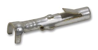

pour les contacts vous pouvez les retirer a l'aide d'un micro tournevis en le glissant a l'opposé de la fente du contact. vous pourrez ainsi le recabler en ouvrant les contacts.
si vous préférez les changer, ils sont disponibles chez farnell ou sur ebay
la référence est 163304-2 de chez TE CONNECTIVITY / AMP - une vue 3D
