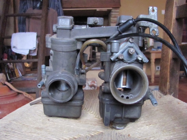

To@ne a écrit :Ce sont bien des 36 aussi sur les 650 ?
Sur toutes les 650 les Dellorto 36 sont montés en rampe?
Quelle différence performances? Et côté pratique?
:51:

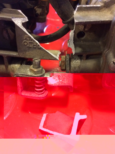

Re: question Dellorto
Posté : jeu. 12 févr. 2015 14:59
par glassmann750
y a pas a chier...quand ça veut pas...ça veut pas!!! :evil:
l explication va suivre...en photos! :shock: :? :mrgreen: :evil:
je reprend ma question du haut pour d autres raisons!!!
glassmann750 a écrit :Sur toutes les 650 les Dellorto 36 sont montés en rampe?
donc...voilà...au départ... :D
:? :shock: :shock: a l arrivée!!! on dirait que c est pas les mêmes! :roll:
y doivent pas etre très doux pour les colis?
donc je cherche une solution!
cette pièce se touve-t-elle? pas vu chez Dellorto.
est il possible de les passer en "individuel"? avec quelles modifs? (je pense que là...y va avois pas mal d adaptations!!! sycro...plus compliquée...câbles de gaz...)
merci a plus...
PS...je vais dresser mon chien pour...le facteur... :D :lol:
Posté : jeu. 12 févr. 2015 16:22
par To@ne
La pièce de la dernière photo doit être trouvable.
Pour le reste, je pense que je referais la partie cassée en cornière alu collée-vissée.
Deux à 4 trous, quelques coups de taraud, de la bonne bi-composant après décapage et je pense que ça ne bougera plus en attendant de trouver mieux...
Posté : jeu. 12 févr. 2015 16:23
par To@ne
Pas de bol, n'empêche...
Posté : jeu. 12 févr. 2015 16:43
par glassmann750
ça c est le moins qu on puisse dire!!! je suis en train d essayer de trouver ça en Helvétie... :? :?
en plus y doit plus avoir au miveau réseau Cagiva...si ce n est Ducati!!! et quelques petits garages! (il me semble qu il y avait un en Suisse allemande qui en restaurait des ancienne elefants...mais j arrive plus a mettre la main dessus...et
mon garagiste est en vacances... :mrgreen: )
Posté : jeu. 12 févr. 2015 16:48
par To@ne
Tu devrais envoyer un mail à Michel (Oggy84). Il a de bonne relations/connaissances dans le milieu et peut être qu'il saura où se procurer ce genre de pièce. Si il le sait, il te le dira.
Posté : jeu. 19 févr. 2015 17:40
par glassmann750
ben voilà...miracle...toutes les pièces on été retrouvées!!! :shock:
(j ai hésité de prendre...ça... :mrgreen: ) http://www.leboncoin.fr/equipement_moto ... tm?ca=12_s
le vendeur m a fourni le cornet + une boite a air... :wink:
un ancien garagiste Cagiva-Ducati me fournit (a un prix top...) tout le dessus de la rampe Dellorto...et en prime
un kit joints de révision! :51: elle est pas belle la vie!!! :hips:
