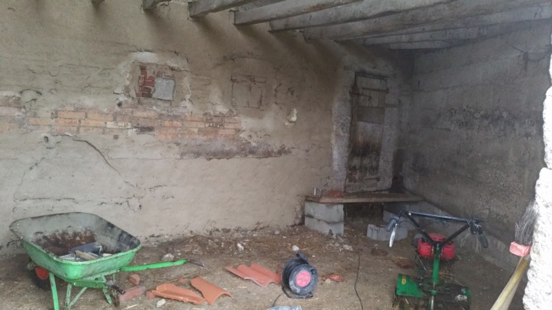

L'année se passe en mode fin travaux et surtout l'atelier moto prend forme

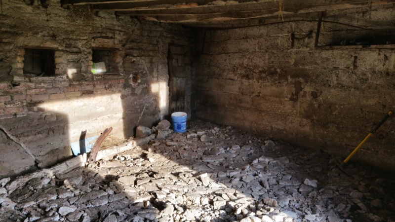

Je casse la dalle et quand il me reste 3-4 m² je prends une petite pose pour boire un coup
Bizarre j'écoute de nouveau le marteau piqueur......
Mon grand père, 85 ans fini le boulot
Je suis heureux, il n'y a pas une pièce a la maison où il n'aura pas mis un petit coup de pate, parfois 3 fois rien, juste le coup de main 5min pour quelque chose difficile à faire seul, au comme là du gros boulot

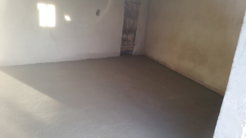

En tant que pro, je reconnais que le béton a l'air plutôt réussi !allamas a écrit :Superbe boulot !

Le béton au sol je l'ai fait avec des amis par contre la chaux au murs c'est un retraité du village qui m'a fait ça, presque trop propre pour un atelier d'ailleurs. ...
