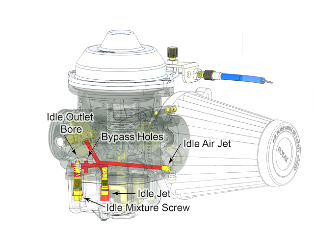

Pour avoir bien regardé le Bing, l'est plein de petits trous le bestiau !!
Au niveau de la pipe d'admission, outre le gros trou provenant du starter, il y a :
.Le tout petit qui est la sortie du réglage de richesse du ralenti. Il est géré par la vis de réglage de richesse et est légèrement excentré. Il est alimenté par le gicleur de ralenti.
.Un petit trou qui communique avec l'extérieur, c'est la prise de dépression, normalement bouché, et dans l'axe du carbu.
.Planqué juste derrière le papillon, dans l'axe du carbu cette fois, il y a un autre trou tout petit, alimenté lui aussi par le même circuit de richesse provenant du gicleur de ralenti, mais est en parallèle et indépendant de l'action de la vis de richesse. Il doit agir sur la richesse du ralenti lorsque la vis de ralenti ouvre légèrement le papillon, et aide à la bonne carburation à la faible ouverture des gaz, notamment à reprise à faible ouverture de la poignée. Une sorte de mini pompe de reprise.
Et quand on croit nettoyer le carburateur en enlevant les traces noires du passage des gaz, si on n'y fait pas gaffe, on rebouche ces trous !! Pas grave pour le circuit de la vis de richesse qui est débouchant, mais pour le circuit parallèle sus-cité, c'est un gymcana de canalisations percées inaccessibles.
On s'étonne après qu'à l'ouverture des gaz ça hoquette !!
http://emg-6.blogspot.fr/2017/04/bing-6 ... -idle.html

Le petit trou derrière le papillon doit servir à la progression comme le disait B1. Ce qui est curieux c'est que sur ton lien et aussi sur d'autres forum ils parlent de deux trous de bypass... nous on en a qu'un...
J'ai vérifié que tout ça soit pas bouché, RAS.
Si j’enrichis exagérément à la vis, je n'ai plus le trou à l'ouverture, mais j'ai un ralenti merdique, qui chute car trop riche, du coup on vis la butée et le ralenti a du mal à redescendre .....

Dans ce cas essai d'augmenter le gicleur de ralenti et fermer la vis de richesse, si la marge de reglage sur la vis de richesse est suffisante en fonction du gicleur d'air d'entrée.
- Messages : 6929
Re: Carbu bing
Je suis déjà en 50 au lieu de 45, j'ai pas plus gros en stock ......sont pas donnés en plus ces GR
- gege
- Messages : 894
- Enregistré le : mar. 3 sept. 2013 13:39
- Localisation : EH 64
Re: Carbu bing
J'ai eu le même problème avec le KZ400 et des carbu Mikuni BS34 après les modifs faites sur le moteur, j'en étais arrivé avec des resultats interessants à modifier le gicleur fixe d'air sur l'entrée du carbu, j'ai percé et taraudé à M5 dans le gicleur fixe pour monter des gicleurs d'air différent de façon à retrouver l'équilibre ralenti/progression. Cette methode n'est pas simple mais la solution de ton problème est très certainement dans cette direction vu la config du circuit air/essence ralenti/progression sur ces carbus.
