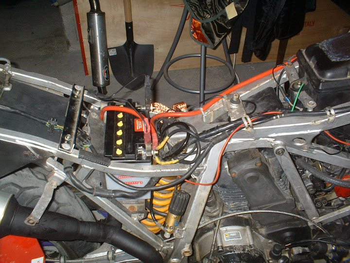

sergio desmo a écrit :petite question pour avancer, si jamais la batterie n'est pas en cause, a savoir si une fois changee, je ne charge toujours pas, d'ou pourrait provenir le pb ? le regul est neuf....
tu peux regarder du coté de la masse de ton régulateur.
fréquemment elle peut être insuffisante

ok merci, je checkerai si c'est bien serre et en contact avec la feraille, car quand j'ai fait tous les upgrades electriques, j'ai remplace le regul, il a pris la place de l'ancien.

bah t'as la réponse.
fais aller le moins du régulateur jusqu'au - de la batterie
pas en passant par le cadre

pour pas qu'il y ait de malentendu / quiproquo
tu me dis de mettre les deux noirs du regul sur ce schema non plus a la masse sur le cadre mais au - de la batterie ?
et pour que je comprenne, pourquoi ca permettrait du coup de mettre la batterie en charge ? pourquoi ce branchement n'est pas du coup deja fait sur l'upgrade ?

moi les 2 noirs je les ai amenés au point cadre qui est lui même connecté au moins de la batterie par la tresse de masse (vers le pied de réservoir
to@ne a une autre approche. Perso, ça chargeait mal, j'ai modifié comme je te dit et ça marche.
regarde là
la tresse de cuivre connecte le - de la batterie au cadre et au Même endroit, j'ai amené le - du régulateur (fil noir qui passe sous la fixation du reservoir)
parfois, selon le traitement peinture du cadre, le contact n'est pas optimum.
tu peux aussi gratter le cadre si tu veux

bon commencons par le commencement :
j'ai du me gourrer ou le magasinier s'est plante lors de sa commande, mais j'avais pas le bon regulateur sur le 750. C'etait bien un shindengen, mais a 3 fils jaunes. J'ai donc remonte l'occas en 2 fils jaunes.
ensuite, j'ai gratouille la peinture et reposer le regul a sa place. Je me suis retrouve comme un con par contre en voulant ameliorer la masse avec les deux fils noirs vu qu'ils sortent du regul et se perdent dans le faiseau. A la reflexion, je me dis maintenant que c'est justement la qu'ils fallaient les sortir de ce faisceau et les tirer vers la tresse. Flyben, peux tu me confirmer ca s'il te plait ?

Le régul trois fils c'est pas un soucis, tu en isoles un et zou :wink:
Re: paf le 30A
sergio desmo a écrit : j'ai du me gourrer ou le magasinier s'est plante lors de sa commande, mais j'avais pas le bon regulateur sur le 750. C'etait bien un shindengen, mais a 3 fils jaunes. J'ai donc remonte l'occas en 2 fils jaunes.
tu peux monter un 3 fils en n'en connectant que 2, pas de soucis ça marche pareil
sergio desmo a écrit :ensuite, j'ai gratouille la peinture et reposer le regul a sa place. Je me suis retrouve comme un con par contre en voulant ameliorer la masse avec les deux fils noirs vu qu'ils sortent du regul et se perdent dans le faiseau. A la reflexion, je me dis maintenant que c'est justement la qu'ils fallaient les sortir de ce faisceau et les tirer vers la tresse. Flyben, peux tu me confirmer ca s'il te plait ?
EXACT, je confirme, c'est tout à fait ça
