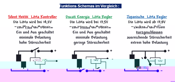

Pour info, il existe plusieurs type de régulateur. on peut distinguer 2 familles principales
actif / passif
un actif doit avoir un + après contact pour se mettre en route
ce + sert de référence retour pour réguler la sortie
les passifs eux, régulent sur une base de sortie maximale définie dans le régulateur (type shindengen)
avantage d'un passif : il rend le circuit de charge complètement indépendant
inconvénient d'un passif : quand il déconne il se met à vider doucement la batterie
avantage d'un actif : une fois le contact coupé, plus de consommation de courant
inconvénient d'un actif : sans un minima (8v) d'excitation il ne se met pas en route, donc pas de démarrage à la poussette en comptant sur l'alternateur
les actifs :
ducati energia
lombardini
electrex
les passifs :
kokusan
silent hektik
shindegen

Schéma de branchement pour le régulateur Electrex RR51 (remplacement du régulateur Ducati Energia) :
http://guzzitek.org/documents/alternate ... exRR51.pdf
Les sites US et UK ne sont pas forcément d'accord sur le type de régulateur de remplacement :
-> le site UK proposant le RR451 : http://www.electrexworld.co.uk/
-> le site US l'ESR450 : http://www.electrosport.com/products/pr ... il-607.php
Montage du 450 :
http://www.electrosport.com/technical-r ... ctions.pdf

woui je suis, par contre on pourrait monter n'importe quel régulateur qui régule une tension à 14,5v ?
qu'est-ce qui différencie un régulateur d'un autre à partir du moment où l'on a le même nombre de fils ?
Quelles sont les caratéristiques de celui d'origine ?
Re: batterie
Posté : jeu. 28 juil. 2011 16:47
par GClover
la puissance admissible, tu montes pas un régulo de 125 cm3 dont l'alterno débite max 200 W sur une BMW 1200 GS adventure qui débite 800 W pour pouvoir fournir à tous les équipements (GPS, dérouleur, feux additionnels ... ) le principe est le même mais les composants (pont redresseur pour faire simple) interne sont plus gros donc supportent plus d'intensité :)
