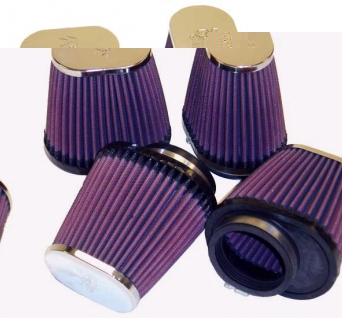

je ne voudrais pas te contrarier mais d'après mon expérience et mes souvenirs scolaires en dynamique des fluides ton système de filtres pseudo-KN constitue déjà un problème, l'admission du mélange air/essence et le résultat d'un travail de conception autour de la dynamique des fluides, on se doit de faire des simulations au banc d'essai pour obtenir la carburation optimale avec des cornets d'admissions adaptés au moteur et en accord avec l' échappement. le carburateur est un petit bijou en matière de mécanique des fluides, tout est basé sur des forces résultantes ( issues ) des forces de pression. le mouvement du boisseau est un équilibre statique car il y a juste déplacement pas mouvement dans le cas de l'essence, qui elle est en équilibre dynamique.
le rendement total d'un moteur est le résultat de plusieurs rendements partiels, à savoir:
- le rendement volumétrique
- le rendement thermo-dynamique
- le rendement mécanique
le cornet d'admission est le conduit d'accès de l' air dans le carburateur un des principaux facteurs dont dépend le rendement volumétrique est la perte due au frottement du fluide en entrée du filtre à air puis jusqu' à jusqu'à la chambre de combustion; il s'ensuit que l'une des parties qui pèse considérablement sur cette perte est le système d'admission et de filtrage , étant donné que tout l' oxygène à l'admission doit passer par ce composant et ce, en minimisant la perte , il est impératif d'éviter les brusques augmentations ou variations de section.

Alain: Sûr que des cornets avec une grille seraient plus appropriés ... mais vu que l'Elef' a vocation à aller tâter du chemin, de la terre, de la poussière.... une filtration s'impose... avec ses contraintes... j'en suis conscient... :?
Le 851 SS avec ses FCR 41 en cornet + grille sur pipes courtes, sa ligne tangentielle 2 en 2 en 45/50 nous donne un peu ce que l'on peut "tirer" de mieux d'un bloc 900 D2 ... :wink:
