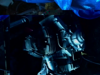

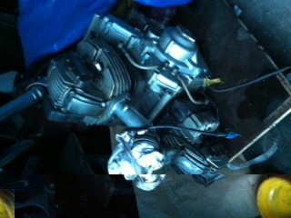

Salut Sergio
ca y est enfin le moteur est remonté, j'ai fait ca dimanche. :51:
Manque plus que caler la distribution ... Sergio :roll: :D
Je t'appelle dans la journée

Bon ca y est grâce à Moteille, et mon frère, on a réussi hier à remonter le moteur dans le cadre... pas une mince affaire... :?
Après nettoyage aux ultrasons du carbu (MIKUNI BDST 38) on a vu qu'une des deux membranes du carburateur était fendues... :(
Savez-vous où l'on peut trouver ces petites bêtes rapidement ?
:shock:
J'ai trouvé là... mais entre 4 et 10 jours de délais :
http://www.pieces-moto-kristen.fr/membr ... 38588.html
Merci de votre aide
