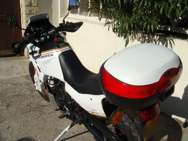

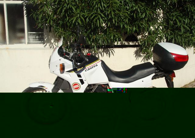

Puisque j'ai l'autorisation de Mickey, je poste ici les photos de mon Bifaro soigné
Je précise que c'est du boulot d'amatrice et que le tout sera confié à un pro à notre retour de vacances avec touche perso
Avant...on voit plus ou moins bien la peinture écaillée autour des clignos et c'était comme ça des 2 côtés Et après avec top-case repeint lui aussi, comme ça, pas de jaloux
Je ne sais pas si mon t-shirt est du bon ton de kaki que cherche Mickey mais j'ai rien d'autre dans mon placard (idem pour le rouge des baskets
