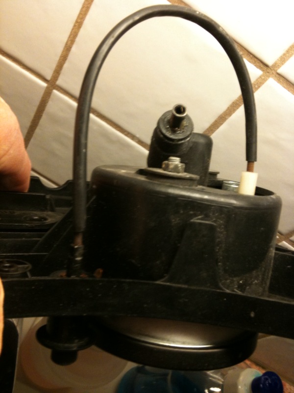

Petite précision !
Voici une photo du coupable (du moins je l'espère !), sur celui qui m'avait posé un problème la gaine externe n'était même plus présente, certainement enlevée pour palier au problème rencontré !
Si le tien est toujours gainé, il sera impossible de sentir les spires sous tes doigts...
Dans un premier temps, essaie de pulveriser le dégrippant dans la gaine et autour du bouton essaie ensuite de degripper les spires en jouant avec le ressort.
Si je peux te donner un conseil pour le démontage, démonte plutôt la face avant en enlevant les vis du réservoir et les deux plus grosses au dessus des clignotants, les autres vis fixant la face avant aux flans lateraux sont en caoutchouc et si elles sont d'origines (16 ans !) elles peuvent être fatiguées (au mieux elles tournent, au pire elles se déchirent et tu es bon pour aller chercher des WELLNUT chez le marchand (il y en a réguliérement sur LE BON COIN)
Comme tu vois tu peux dormir tranquille en attendant ce WE !
