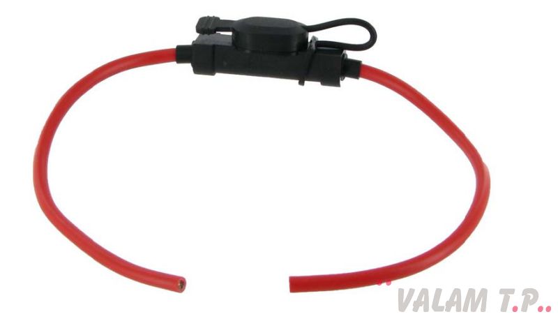

c'est la solution que je préconise tout en reliant le + du régulateur à la cosse +12V venant directement de la batterie
avec un porte fusible comme celui ci.
Penser à relier le - du régulateur à la patte de fixation du support régulateur/CDI avec une grosse cosse à oeil.
(au préalable le moteur et le chassis ont été relié au - de la batterie grâce à la cosse située à droite sur le carter moteur )
le porte fusible est ensuite fixé sur le support supeérieur du régulateur, à l'horizontal avec deux serflex, avec il est alors possible d'intervenir dessus (changer le fusible si necessaire)
