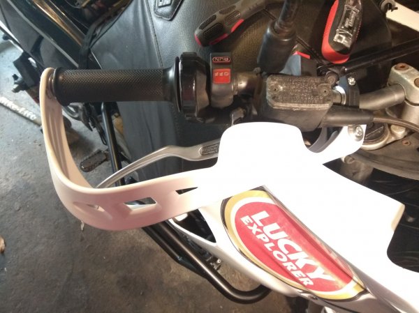

Salut à tous,
Pour en avoir vu monté sur pas mal de photos, j'ai pris une paire de protège mains Acerbis Rally profile .
Au montage , je suis obligé de plier légèrement la fixation pour que le levier de vitesse passe.. mais rien de choquant.
Par contre, ca fait une telle excroissance que je ne peux plus braquer le guidon, le protège main butte contre le carénage.
En cas de chute, aucun doutes que le carénage et la bulle prennent cher si le guidon part en butée brusquement
Vous qui avez monté ces protèges mains, comment avez-vous fait , parce que la, j'avoue, je sèche..
(A moins que ça ne soient pas les bons protèges mains :? )
Merci par avance pour vos lumières ;)

Tu peux essayer avec des pontets déportés....

C'est une solution,
Mais la position de conduite va bcp changer ... :?
Je le demande si les rally pro ne sont pas plus proches des coloris, et du cp bloquent moins ...

Je vois Sergio ce weekend qui a fait ce montage sur son Azzalin replica, je te prendrais 1/2 photos

Ça tape quand même dans la partie basse de la tour de navigation. J’ai toujours pas décidé si je meulais la plaque de la tour de nav ou un peu les protèges mains

j'ai les mêmes protèges mains et ça ne touche pas, mon guidon est peux être un peu plus en arrère.
Re: 750AC : Montage Proteges mains Acerbis Rally
J'ai acheté un rigidificateur de guidon ( une barre quoi ) , en ai conservé les deux bagues de fixation au guidon et les ai utilisées pour y fixer le protège main. Ca prend moins de place que le montage d'origine proposé par les fabricants.
