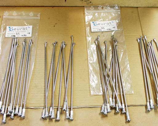

C'est commandé chez Seurat, 91e en collissimo compris, et ils ne vendent pas au particulier,je leur ai donc demandé
de livrer chez Dafy à St-Malo !

J'ai bien reçu mon jeu de rayons hier en colissimo, vraiment efficaces chez Seurat3, sympa au tel. et compétents, nickel.
et un beau catalogue en +

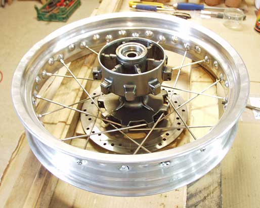

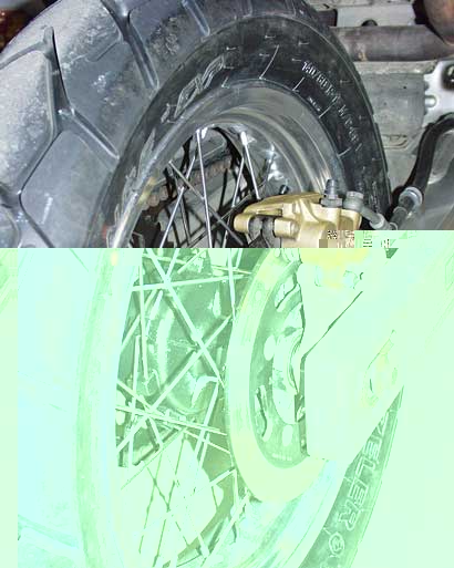

Enfin, ça roule !
ça m'a pris quand même un certain temps,ce rayonnage, entre le démontage et le remontage,
c'est un boulot pour l'hiver ça !
D'abord dégripper les écrous,laisser agir le wd40, j'ai bloqué le rayon avec un petit étau à main,
et voir d'abord ceux qui veulent bien...je me suis fait une clé à rayon avec une clé de 6 à deux
balles,ramené à 5,5 dans l'étau et petit coup de lime
Présentation du jeu de rayon... j'ai raccourci les intérieurs de 4mm, ce qui donne 4 paquets,j'en ai profité pour donner un coup de peinture sur le moyeu, enfin mise en place du premier coté, les intérieurs puis les extérieurs, mis les écrous juste quelques filets, mise en place du 2e coté, pareil, y'a plus qu'à visser ...1ere essai, je regarde en tournant,houlà
je desserre tout et remet ça plus cool, voilà, ça va ce coup là, je tend un peu et je laisse pour + tard
Le lendemain je retends et je corrige, et puis je laisse,faut ça prenne sa place tout ça...
le lendemain suivant je fignole, c'est nickel, accordé au son
hier soir essai sur route, l'arriere je le sent bien,et le pneu aussi, le tourance EXP
