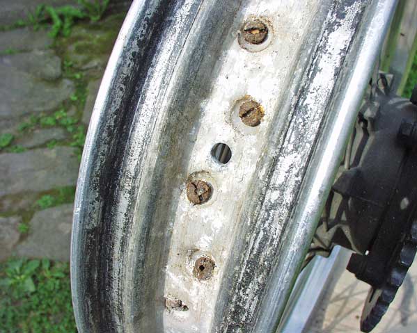

J'ai un rayon de pété à l'arrière, je viens de démonter mon vieux Annakee rapé pour monter
un tourance tout neuf, et je vois un rayon pété :cry:
ça se trouve ou ça un rayon, j'imagine que ça se vend par jeu complet ? et à quel prix...
si quelqu'un en a un à revendre je suis preneur :wink:

Merci pour vos réponses, Seurat puissance 3 va etre la solution,
et puis... sur ce sujet je vais avoir l'air con :oops: :oops: :oops: en fait j'ai 7rayons de pétés !
coté chaine 6 intérieurs et un extérieur. :roll:
c'est quand qu'on se vautre ? :o):
tous les écrous ayant l'air super bien oxydés,je vais acheter un vrai dégrippant et puis,
peut etre changer le jeux complet de 36 rayons. la jante a déjà meilleur mine,voir photos :wink:
c'est la tete du rayon qui saute :champ: :roll:

Pour les rayons inox du CG j'ai été obligé d'en couper 9 sur 36 ils étaient tellement gripés que tout tournait dans le moyeux.

Tu devais rouler peinard car avec 7 rayons de pétés ça devait commencer a se sentir !

C'est possible... :oops: mais je mettais ça sur le compte du pneu :roll:
et toi Desmophil, après en avoir coupé 9, as tu changé le jeu complet ou seulement les cassés?
