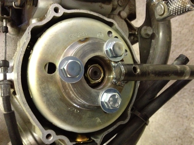

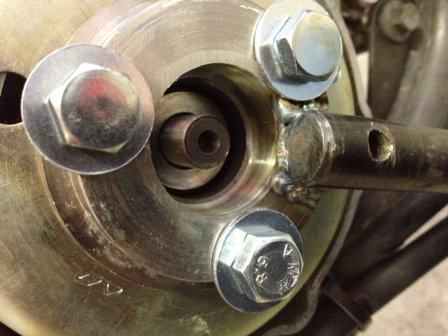

rotor enlevé grace à un outil réalisé par mon ami Momo !!

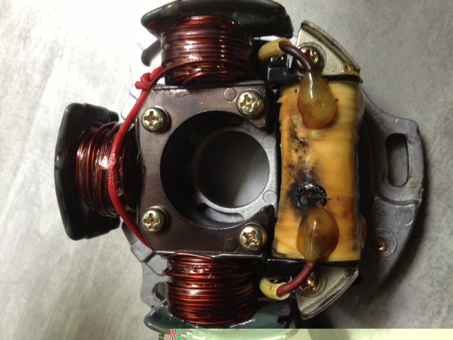

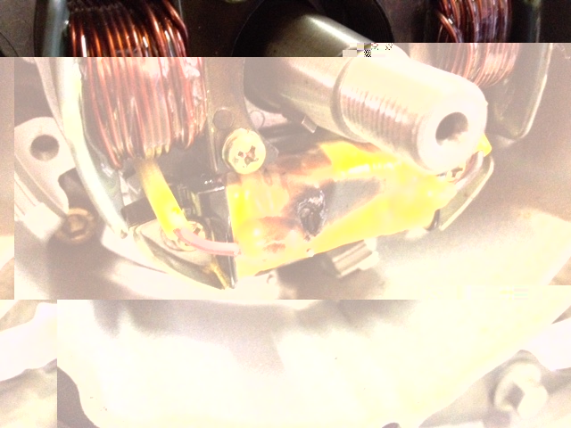

c'est bien la bobine d'allumage qui a un coup dans l'aile, il y a un point de fusion et les fils ont fondu :roll:
j'ai une petite inquietude.... cette trace :roll: de brulure est elle la cause de la panne ou la conséquence d'un CDI HS ??
stator demonté.jpg (114.51 Kio) Vu 515 fois
bobine cdi1.jpg (127.04 Kio) Vu 515 fois

Oh le beau crammage de bobine.
une bobine neuve, et c'est reparti.
