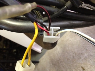

photo du connecteur
connecteur stator.JPG (34.93 Kio) Vu 2713 fois

Stator HS si tu n'arrive pas a avoir des valeurs sur le capteur et bobines de charge.
suivant ton shéma
blk-r et r-blk sont les 2 fils du capteur, valeur environ 150 à 300 ohms
w-bl commande bobine ht et régime moteur
b-w masse bobine ht
2 fils jaune, sortie alternateur, valeur 0,8 à 1,2 ohms

100 - 110 Ohms sur les rouge / noirs
