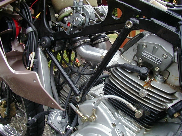

Tu as peut-être déjà vu ça, Toane ?...
Il était une fois un elefant 900AC... (Projet Superleggera)
Oui, déjà vu, mais ce sera bien moins compliqué à réaliser pour moi puisque j
'ai déjà le tirant moteur avant (qui d'après moi ne se justifie pas plus que ça pour l'installation de FCR)... Juste le cadre à échancrer, mais pas autant que celui-ci...
J'ai aussi vu le montage de Fabx.

Adi à tous,
Je me permets de répondre à la place de Lucky puisqu'il est en vacances et que son moteur est ouvert sur mon établi ...
Le sien est un 900 D2 d'origine "Cagivesque" (petites soupapes, Mikuni BDST 38 mm, ...) mais avec des pistons haute compression forgés de chez Technium.
Bref, une "préparation" que je ne trouve absolument pas adaptée aux conditions dans lesquelles ce moteur devait être utilisé en Afrique, c'est-à-dire avec de l'essence pourrie parfois qui nécessite des taux de compression assez bas pour ne pas détoner.
Autant les culasses petites soupapes peuvent se justifier par rapport aux grosses étant donné que l'on a plus besoin de souplesse et de consommation en baisse que de puissance pure, autant les pistons HC font un peu tâche. Ils sont de très belle facture, assez légers avec 395g avec axe, circlips et segments mais ils n'ont rien à faire ici.
L'Afrique ne demande pas de puissance mais des moteurs souples, fiables, acceptant à peu près n'importe quelle essence, faciles de maintenance et bien protégés des différents pièces :
- chocs par dessous = sabot. De ce côté, un sabot spécial a été mis qui a nécessité la modification des ancrages sur le double berceau alu
- chutes sur les côtés = organes bien planqués et/ou protégés. Là le bat blesse un peu plus avec un ensemble pompe à essence et filtre à essence bien peu protégé par une petite patoune en carbone de 1 cm de large et 2 mm d'épaisseur en position d'origine (avant gauche). Je l'aurai mis un peu plus à l'intérieur du cadre ou à un autre endroit.
Autre signe d'une préparation légère, la selle 1,5 place est faite sur mesure avec un fond en alu ... non protégé et qui a déjà touché les 2 cosses de l abatterie elle aussi non protégée. Les traces sur le dessous prouvent qu'il y a déjà eu des biaules dans cette zone.
Je ne sais pas si la machine est comme ça d'origine ou si c'est l'ancien propriétaire qui l'a un peu mascagnée.
Ceci dit c'est une très jolie machine, notamment le double réservoir arrière en alu (miam !) qui demande juste à être fignolée pour être nickel.
