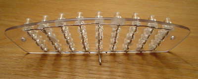

Mickey, je viens de te trouver un copain !!!!
Il est super bon en mécanique mais son montage laisse à désirer coté électrique (électronique), les deux résistances doivent prendre cher !!!!
Montage copain de Mickey
- platine led.jpg (30.89 Kio) Vu 681 fois

Comme quoi, on en apprend chaque jour:
En gros, des diodes blanches derrière un capot rouge c'est stupide et ça fait rose...mais bon, j'aime bien le rose...
PLEASE READ CAREFULLY ABOUT WHY I DID NOT USE WHITE LED'S: It's because they don't emit nearly as much red light as red LED's! White LED's contain a mix of several colors to appear white. In fact, the "cooler" the white, the less red content. Red light is needed for tail lights. Tail light lenses do not convert white light into red! Instead, they absorb light which is not red for the output to appear red. Red-emitting LED's behind a red filter will be nearly as intense as red LED's behind a clear lense! If you see people whose tail lights look light pink, they have made the mistake of putting white LED's behind a red filter!

Nicolas a dit:
Effectivement, ce montage va nécessiter deux grosses résistances, et si une d'elle claque tout s'éteint, à la différence de mon montage (page 2) qui comporte 4 secteurs indépendants.les deux résistances doivent prendre cher !!!!
