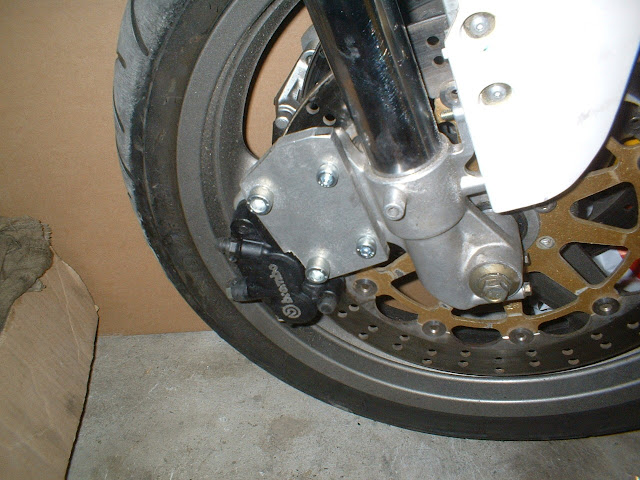

salut
voila les déports réalisés et posés
plaque d'alu de 10mm
4 trous bien alésés
roue avant de 900 SSIE avec 2 320 et les etriers brembo 2 pistons flottants du monstro 695 de Muley Hacen
Re: freins supermotard
C'est du costaud, je trouve kil faudrait casser un peu les angles pour que ce soit un peu plus élégant, ça fait un peu trop "brute" comme tel :wink:
et encore, on voit pas bien la découpe à la disqueuse pour faire passer le deuxième piston
j'aime bien en version brute
Si si j'avais vu la découpe ! :lol: :wink:

elles sont pas du tout comme les miennes , a la maison t'avais pris le gabaris ?
oui .. mais en fait les etriers de monster sont très différents au niveau des supports
et il arrivent exactement au même niveau que les supports sur les pieds de fourche
du coup de simples plaques suffisent
elle est pas belle la vie ?

un petit coup de lime pour arrondir et ça le fait bien :wink:

Allez, encore quelques coups de lime et de scie à métaux et l'on pourra dire que tu marches sur les pas de notre To@ne national... :lol:

y a qu'une plaque là .. pas deux vissées ensemble

on va dire que c'est un montage a blanc, hein!
