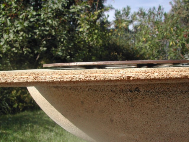

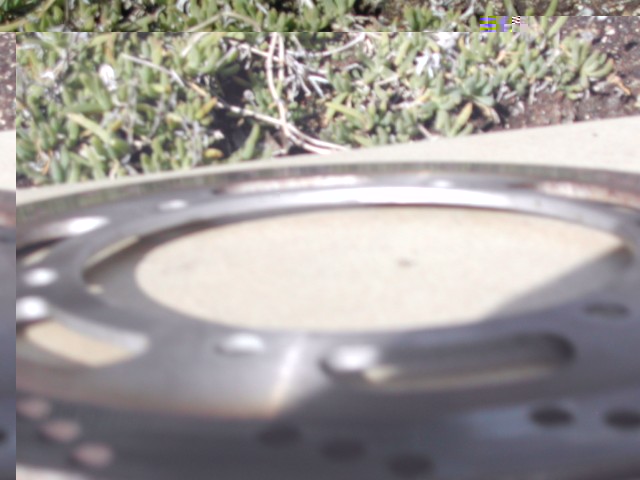

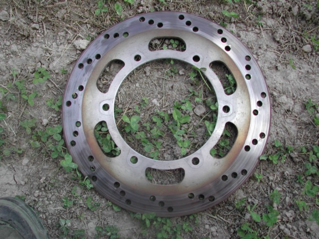

Bonjour,
Voici les photos de mon disque avant après la petite mésaventure de la fin Aout (voir post dans nouvel utilisateur).Et après on dira que les Elefs ne freinent pas....

C'est déjà arrivé à quelqu'un :?: :?: :?: :?:

fred84 a écrit : C'est déjà arrivé à quelqu'un :?: :?: :?: :?:
A+fred
Oui moi !
Bel exemple de disque tulipé. J'en ai tulipé 2 a 2 WE d'intervale sur circuit avec ma Bimota (en avatar). Classique en cas de chauffe d'un disque acier. Probleme résolu avec un disque fonte Beringer.
La chaleur se réparti pas bien dans l'acier. La température n'est pas la meme au meme moment dans tout les points du disque. Grosse contrainte dimensionnelle -> tulipage -> frotte encore plus sur les plaquettes -> chauffe + -> tulipe + etc. Ca se termine pas toujours bien. :roll:.

On a parlé avec Phil aujourd'hui, il pense pareil que Gabian , étrier grippé et moi j'approuve . Comment expliquer une surchauffe pareille au point de déformer un disque dans le cadre d'une utilisation mormale sur route ???

boby la seringue a écrit :Comment expliquer une surchauffe pareille au point de déformer un disque dans le cadre d'une utilisation mormale sur route ???
Peut-etre qu'il etait dans une descente de col en train d'atomiser une bande de poireaux en GSX 1200 R1 CBZZ ? :o):
Sinon, oui c'est surement un grippage d'etrier ou un probleme de levier qui ne revient pas completement et donc laisse une pression résiduelle.
