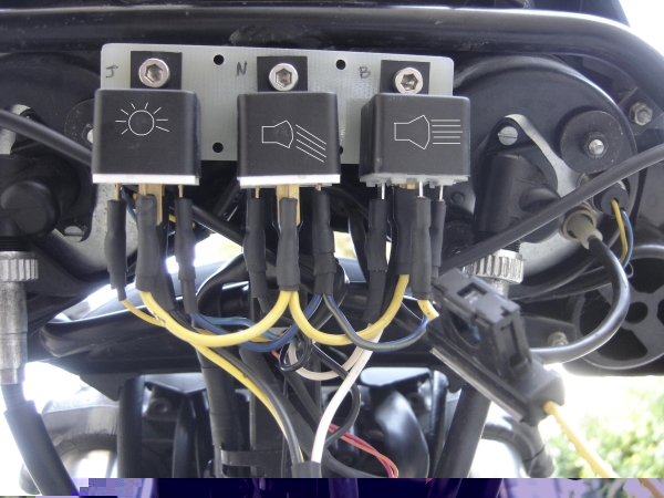

Je suis en train de retrouver des photos... tout d'abord, voici le schéma global :
et ensuite voici quelques images qui devraient t'aider :
Le relais, le comprendre :
Je regarde si j'ai autre chose de plus claire en situation.

excellent !!! merci beaucoup !! et sur les ampoules on branche quoi où ?

Re: upgrade eclairage
je devrais pouvoir y arriver !! par contre j'ai 2 relais universelle un peu différent, j'ai 2 "87, donc 1 de plus et ce n'est pas le même shéma sur le dessus du relais, est ce que c'est bon avec ceux là?
tu ne t'occupes pas de celui du milieu.
et aussi le cable dédoublé sur ton shéma où il ya marqué au bout "vers la masse du faisceau originale" il s'agit en fait du bleu du commodo, c'est ça ?
alors le schéma, il a été traduit, donc pas la peine que ce soit un retour vers la masse originale, d'autant qu'elle passe par de petits fils. Tu te trouves une bonne masse au chassis.
Lorsqu'il est mis dédoubler la masse pour la mettre au relais, c'est pour parler des masses de chaque relais.
il faut faire une masse qui passe d'un relais à l'autre sur chacune des bornes de masse, puis qui va chercher la masse du cadre.
Pour ce qui est des veilleuse, théoriquement tu n'as rien à faire, faudra que je revois ce chapitre, c'est vrai...
wohaouuu!! super ton montage ! y'a 1 relais en plus que prévu .... gloups.....
